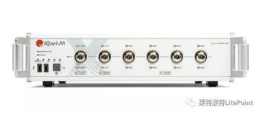

IQxel-M技术亮点
IQxel-M是一款用于无线连接测试的综合性一体化测试解决方案,广泛支持各种无线标准,包括 Wi-Fi、蓝牙、Zigbee、LoRa 和 Sigfox。IQxel-M 还支持包括 GPS、GLONASS 和 Beidou 在内的导航技术。该系统可对多台设备 (multi-DUT) 执行并行测试,并同时支持对多种技术 (Multicom™) 进行并发测试。
IQxel-M 从最初即采用强固紧凑型设计构造,2U 高度机箱可以放入标准的 19 英寸机架,轻松实现机架堆叠式配置。
