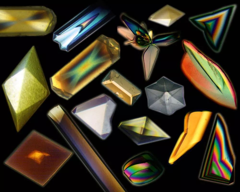

蛋白质晶体通常没有宝石那般迷人的光泽和魅力,但无论颜值如何每一个晶体对科学家都弥足珍贵。
并非所有的蛋白质晶体都像这些在太空中结晶的晶体一样带有彩虹色。但是不管它们是美是丑,科学家们都视若珍宝

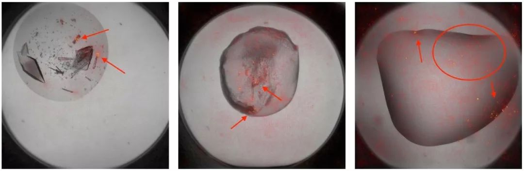

机器学习软件搜索点和边(左),以识别图像中溶液液滴的结晶。它还可以识别非结晶固体(中间)和非固体(右边)。
Charbonneau认为,深度学习软件现在能够识别照片中人的面孔,即使面孔是模糊的或从侧面抓拍的,那么深度学习软件也许能够识别溶液中构成晶体的点和边。

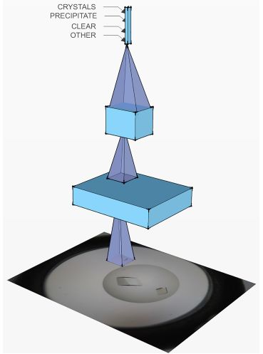

用于晶体识别的深度卷积神经网络(Convolutional neural network, CNN),通过不同层的卷积抽取出图像中的特征,并在最后的输出中得到不同种类晶体的输出结果,以区分晶体和沉淀,干净的还是含有杂质的。网络的输出为299*299的图像,通过七层的结构最终得到了输出结果。
