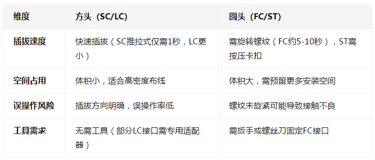

  四、操作便利性对比
接口
  五、成本与兼容性
  成本:
  方头接口(尤其是LC)因工艺复杂,单价可能略高于圆头。
  但高密度布线可减少光纤数量,总体成本可能更低。
  兼容性:
  方头接口逐渐成为主流(如40G/100G光模块强制要求LC)。
  圆头接口多用于遗留系统,新设备兼容性较差。
