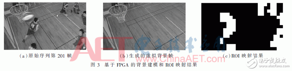

图3为基于FPGA的背景建模和ROI映射结果。所用序列为HEVC标准测试序列BasketballDrill_832×480_50.yuv。图3(a)为视频序列的第201帧,图3(b)为利用前200帧建模得到的背景帧,图3(c)为针对HEVC CTU的映射结果,其中白色区域为映射得到的ROI区域。可以看出视频中运动的人物被准确映射到以CTU大小为边界的区域中。观察原始视频序列可知,原始视频序列中的背景区域随时间变化有变动(如篮筐会随篮球撞击而抖动等),但这些变动并未对ROI区域的映射造成影响(即未出现“虚警”现象),算法具备一定的鲁棒性。
表2为不同分辨率下进行处理的速度对比,PL部分的时钟频率为120 MHz。由表可知本文设计在1 920×1 080的分辨率下仍可达到较高的实时性。
