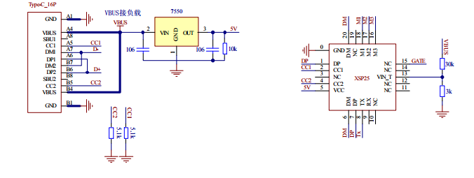

参考设计
SSCP
UART 串口发送功率信息设置
将外部 MCU 芯片的 RX 连接 XSP25 的 TX 接口, 刚上电时, 将外部 MCU 的串口设置为高阻态,不能给 XSP25 的串口电压, 否则会影响到芯片取电, 等待 3-4 秒左右即可读取, 外部设备的 MCU 读取到功率信息后, 可以根据充电器的功率调整负载的大小

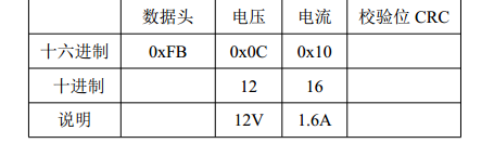

发送的数据结构:
SSCP

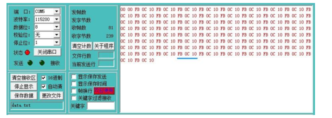

串口 UART 设置:
SSCP
UART 串口波特率 115200, 发送的是 8 位十六进制数据。
计算方法: 电压数据直接把十六进制转换成十进制即可, 电流数据转换十进制后再除以 10。
 数据是连续重复发送, 数据结构: 数据包头+电压+电流。
当动态切换电压档位之后, 发送的是切换电压后的数据。
如上图: 0xFB 为数据头, 0x0C 为电压 12V, 0x10 为电流 1.6A
