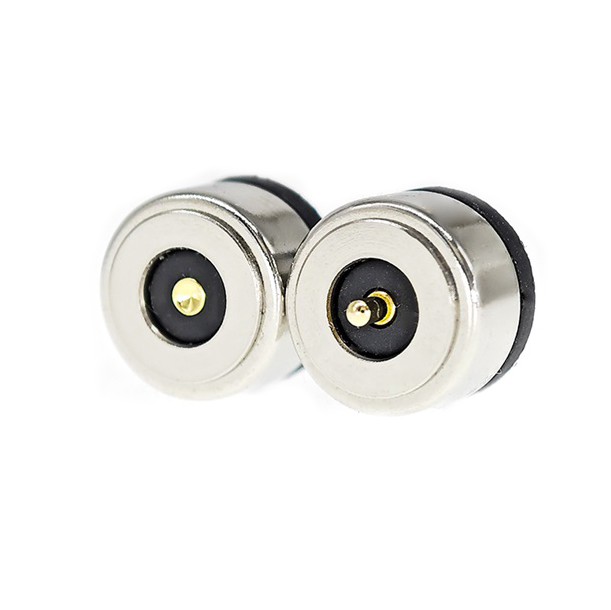

圆形磁吸连接器定义:
圆形的尺寸有:4mm、5mm、6mm、7mm、7.4mm、8mm、9mm、10mm,这些尺寸是以公头和母座两个磁铁的接触面的直径大小定义,
所以可以按尺寸来命名,例如7mm磁吸头、8mm磁吸连接器。

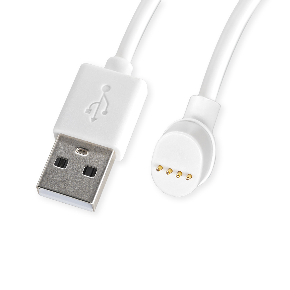

轨道形磁吸连接器定义:
外观是椭圆的,有pogo pin导电和磁铁导电两种方式,其中pogo pin的有2pin、3pin、4pin,所以可以按pogo pin数量来命名,例如2pin磁吸头、4pin磁吸连接器。
pogo pin间距尺寸有:2.54mm、2.84mm、4.0mm、7.62mm(这四个是常规的尺寸)、9mm、12mm,这些尺寸是由两根pogo pin针的中心距离定义的。
磁铁导电的是两个磁铁,一个正极一个负极。常规的间距有:5mm、6mm、8mm、12mm,都是可以按客户需要的尺寸定制。
磁吸头产品参数:
*磁力等级:N35/N45/N52
*电流:1A-10A
*盐雾测试:24小时、48小时、最高过72小时
*pogo pin镀金等级:3U
