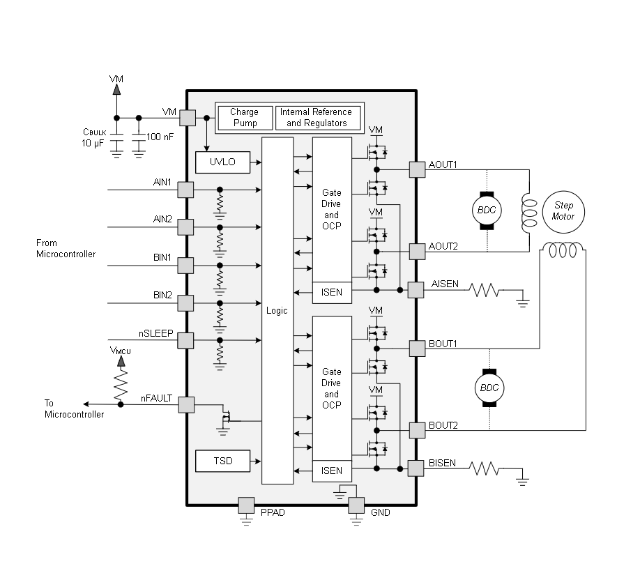

方框图
电机驱动器

  • 封装选项‌:
    • 16引脚HTSSOP(5.0×4.4mm)或WQFN(3.0×3.0mm),均带散热焊盘。
  • 引脚功能‌:
    • 关键引脚:VM(电源输入)、xOUT(电机输出)、xISEN(电流检测)、nSLEEP(睡眠控制)。
  • 电流检测‌:需外接电阻至AISEN/BISEN引脚,禁用时需接地。
  • 并联模式‌:支持双桥并联驱动单电机,降低RDS(ON)至200mΩ(典型值)。
5. 设计要点
  • 电源设计‌:
    • VM引脚需并联0.1μF陶瓷电容+10μF以上电解电容。
  • 布局建议‌:
    • 分离功率地与逻辑地,优化散热焊盘连接(建议12个热过孔)。
    • 电流检测电阻需低电感、高功率规格(如200mΩ/72mW)。
  • 热管理‌:
    • 高温环境下需确保散热焊盘良好接地,PCB铜面积≥8cm²可优化热阻。
