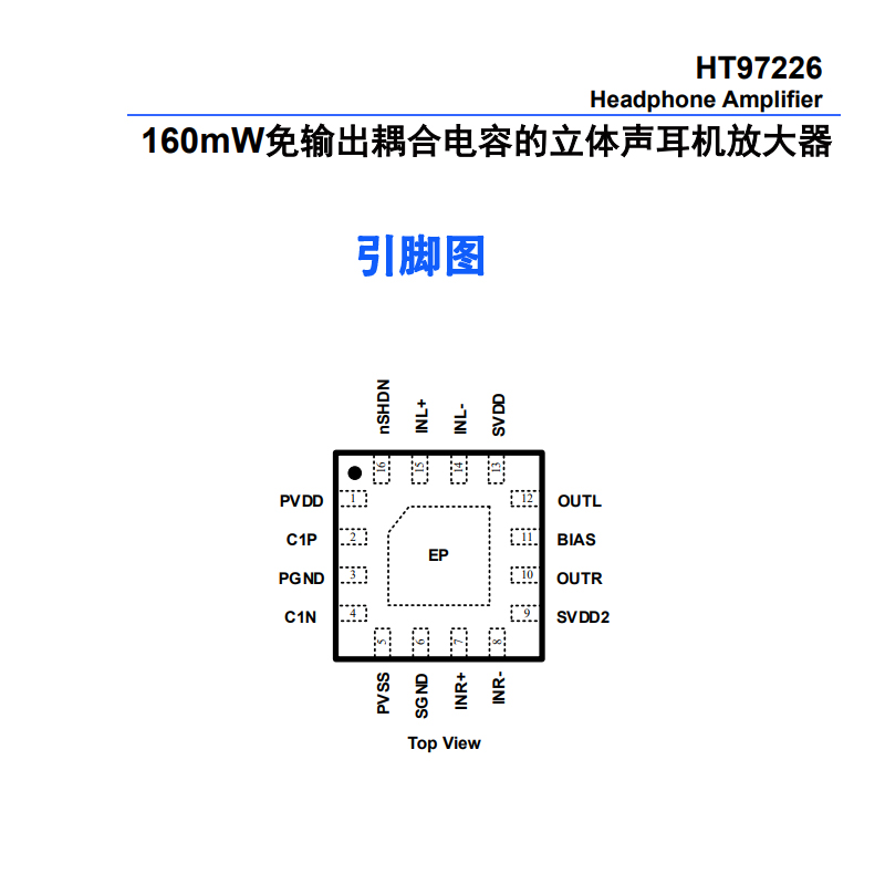

       HT97226 首先具备灵活的输入方式和强劲的输出驱动能力,它支持差分输入与单端输入两种模式,能够根据不同的电路设计需求进行灵活适配,满足多样化的音频信号输入场景。在输出功率方面,当采用 5V 供电,且连接 32Ω 阻抗的耳机时,该器件可稳定提供 180mW 的功率,这一功率水平足以驱动大多数常见的 32Ω 阻抗耳机,为用户带来充足的音量输出和饱满的声音表现。同时,器件的增益还可通过外部电阻进行调节,用户能够根据实际的音频需求和使用场景,精准调整放大器的增益大小,进一步优化音频输出效果。
      在音频性能表现上,HT97226 更是展现出卓越的水准。它在整个音频范围内都具有出色的总谐波失真加噪声(THD+N)表现,最低 THD+N 值可达 0.002%,如此低的失真度意味着音频信号在经过放大后,能够最大程度地保留原始信号的纯净度,减少失真对音质的影响,让用户听到更真实、自然的声音。此外,器件还拥有较低的噪声水平,其噪声电压(VN)仅为 8.5μV,低噪声特性可有效抑制外界干扰和内部电路产生的噪声,避免噪声对音频信号的干扰,进一步提升音频输出的清晰度和纯净度。同时,该器件还具备卓越的低音效果,能够增强音频中的低频部分表现,让低音更具冲击力和层次感,提升整体音频体验。
放大器
      在电路设计和使用体验方面,HT97226 也有着诸多亮点。器件内部集成了电荷泵,该电荷泵能够产生负电压,而器件的输出级则由输入的正电压和内部产生的负电压共同驱动,这种设计使得输出能够偏置在零电位。这一关键设计带来的重要优势是,无需在输出端外接大尺寸的隔直流电容。传统的耳机放大器往往需要依靠输出耦合电容来隔离直流成分,而大尺寸的电容不仅会占用更多的电路板空间,还可能在一定程度上引入失真,影响音频性能。HT97226 省去输出耦合电容的设计,不仅简化了电路结构、节省了电路板空间,还避免了电容引入失真的问题,进一步提升了音频性能的稳定性和可靠性。另外,当器件的使能开关进行切换操作时,不会产生咔嗒声或噼噗声,同时其输入失调电压(Vos)仅为 ±50μV,这意味着在开关切换过程中,不会出现突兀的噪音干扰,为用户带来更流畅、舒适的使用体验,避免开关操作时的噪音影响聆听感受。
      在供电范围和封装设计上,HT97226 同样具备出色的适应性和实用性。它拥有较宽的电源工作范围,支持 2.5V 至 6V 的供电电压,这一宽电压范围使其能够适配多种不同的供电场景,无论是在采用电池供电的便携式设备(如部分便携式音频播放器),还是采用固定电源供电的设备(如机顶盒、LCD 电视等)中,都能够稳定工作。在封装方面,器件采用 3mm×3mm 的 16 引脚 QFN-PP 封装,这种小尺寸封装形式具有体积小、重量轻的特点,能够有效节省电路板空间,非常适合对体积要求较高的便携式电子设备和紧凑型电路设计。同时,该器件还具备良好的温度适应性,能够在 - 40°C 至 + 85°C 的温度范围内稳定工作,无论是在寒冷的低温环境,还是在炎热的高温环境下,都能保持稳定的性能输出,确保设备在不同气候条件下的正常运行。此外,该封装还采用无铅设计,符合环保要求,顺应了当前电子行业绿色环保的发展趋势。
放大器
      除了上述特性外,HT97226 在不同供电和负载条件下,还能保持稳定的输出功率表现。例如,当输入信号频率为 1kHz,采用 3.6V 供电,连接 32Ω 负载,且 THD+N 为 1% 时,器件可提供 80mW 的输出功率;而当采用 5V PVDD 供电,输入信号频率 1kHz,连接 32Ω 负载,THD+N 为 0.1% 时,输出功率则可达到 160mW,这些具体的性能参数为不同应用场景下的电路设计和性能评估提供了精准的参考依据。
      凭借着上述诸多优异的特性,HT97226 的应用范围十分广泛,能够满足多种音频设备的需求。在常见的耳机设备中,它可以作为核心的驱动部件,为耳机提供稳定、高品质的音频驱动;在多媒体音频接口中,可用于处理和放大音频信号,确保音频信号的稳定传输和优质输出;此外,它还广泛应用于机顶盒、蓝光 / DVD 播放器、LCD 电视等各类音频消费电子产品中,为这些设备的音频模块提供可靠的放大支持,提升整体音频性能,为用户带来优质的音频体验。
