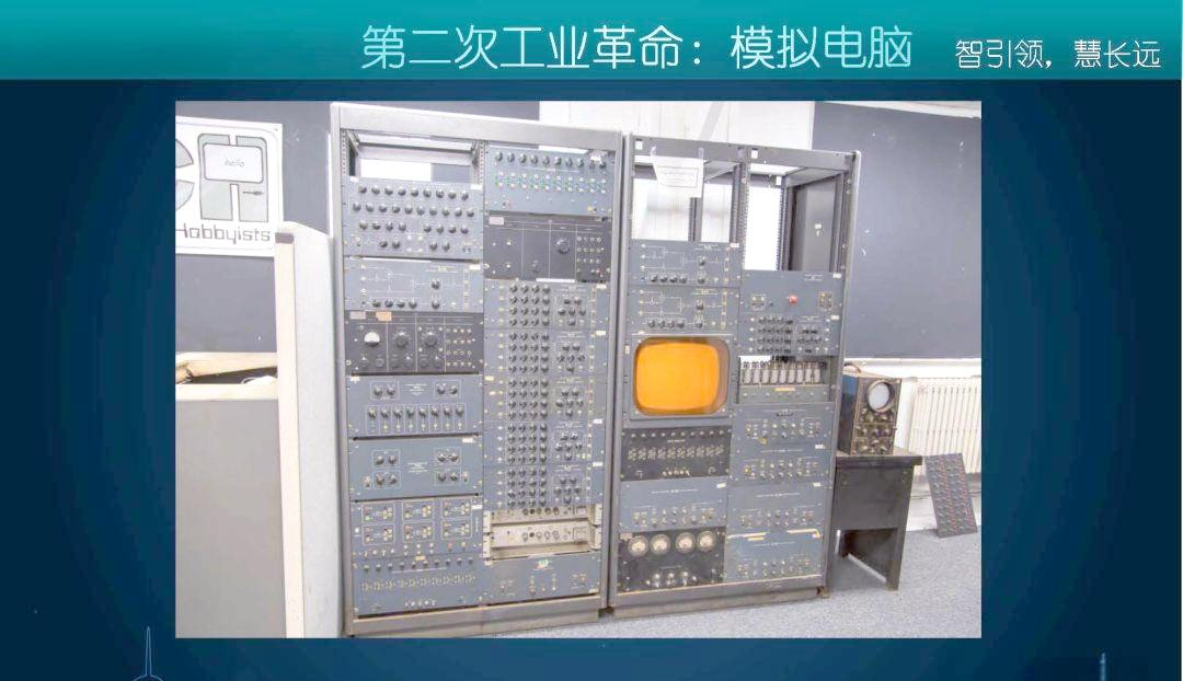

在机械控制时代(1950-1980年),测试系统主要依赖简单的机械式仪表和人工操作。这一时期的典型特征是使用转子流量计、机械压力表等基础测量设备,测试精度通常在±2%左右,且完全依赖操作人员的经验进行判断。测试过程耗时费力,一个完整的燃油系统测试可能需要数天时间,数据的记录和分析都采用人工方式,效率极其低下。

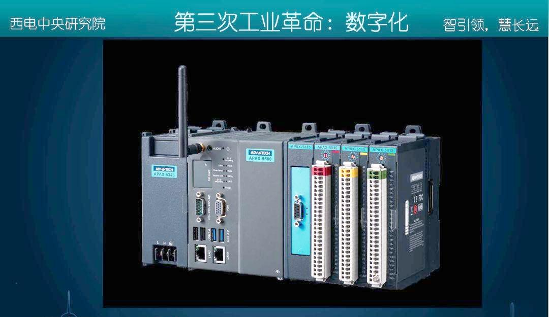

进入电子化阶段(1980-2000年)后,测试系统开始引入电子传感器和计算机控制技术。这一时期的重大突破包括采用了更精确的涡轮流量计、应变式压力传感器等电子测量设备,测试精度提升到±0.5%的水平。计算机数据采集系统的引入使得测试数据可以自动记录和分析,大大提高了测试效率。同时,闭环控制系统的应用使得测试过程更加稳定可靠。这一时期还出现了专用的测试软件,可以生成标准化的测试报告。
