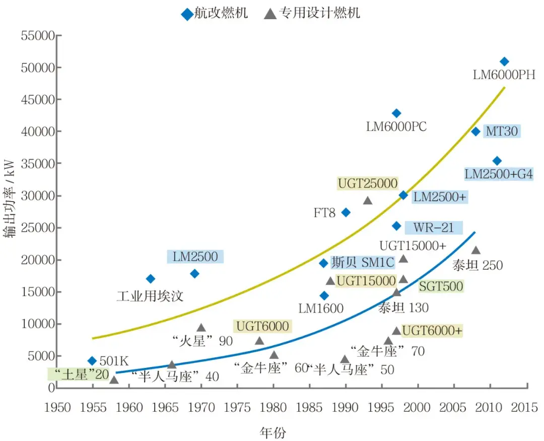

三、舰船燃气轮机的技术及性能分析
3.1 典型舰船燃气轮机技术特点
现代舰船燃气轮机经过数十年发展,形成了多种具有代表性的技术路线和产品系列。美国通用电气的LM2500系列是航改燃气轮机的成功典范,该系列燃气轮机源自TF39和CF6航空发动机技术,采用简单循环、模块化设计,最新的LM2500+G4型号功率已达34MW,热效率超过39%。LM2500系列的优势在于其高可靠性和易维护性,采用单元体设计理念,便于现场快速维修和部件更换。截至2020年,LM2500系列已累计生产超过2000台,广泛应用于全球30多个国家的海军舰艇。
英国罗尔斯-罗伊斯的MT30则代表了当前舰船燃气轮机的最高水平,该机型基于特伦特800航空发动机开发,输出功率高达40MW,效率超过40%,功率密度达1.2kW/kg。MT30继承了航空发动机的高效增压比(约为40:1)和先进冷却技术,使其在紧凑尺寸下实现大功率输出。MT30的另一个显著特点是其大修寿命可达12500小时,降低了全寿命周期成本。目前,MT30已被英国伊丽莎白女王级航母、美国DDG-1000驱逐舰等大型舰艇选作主动力,证明了其卓越的技术性能。
乌克兰UGT25000(国产化型号QC-280) 则体现了舰船专用燃气轮机的技术特点,该机型采用双转子结构,额定功率为26.7MW,热效率约36%。在国产化过程中,中国船舶集团有限公司第703研究所对其进行了多项改进,包括采用LM2500的箱体式罩体设计,降低机舱温度噪声,改善工作环境;加装观察窗、照明、加温、导轨等设施,提高维护便利性。经过持续改进,QC-280的性能和可靠性已得到显著提升,成为我国主力驱逐舰的重要动力源。
3.2 舰船燃气轮机性能指标体系
舰船燃气轮机的性能评估涉及多个技术指标,主要包括功率等级、热效率、耗油率、功率密度和可靠性指标等。根据研究数据显示,现代舰船燃气轮机的单机功率已从早期的几兆瓦发展到目前的40兆瓦以上;热效率从简单循环的30-36%提升至40%以上;耗油率从0.3kg/(kW·h)以上降低至0.2kg/(kW·h)级。
在功率密度方面,先进的航改燃气轮机可达1.0-1.2kW/kg,远高于传统柴油机和蒸汽轮机,这一特点对于空间受限的水面舰艇尤为重要。在可靠性方面,现代舰船燃气轮机的翻修期已从早期的几千小时提高到25,000小时,基本能够实现与舰船同寿命,大大降低了全寿命周期维护成本。

4.1 提高功率与热效率
随着现代水面舰艇排水量的不断增加和电力需求的日益增长,对舰船燃气轮机的功率需求也在持续提升。目前,世界上最先进的MT30燃气轮机功率已达40MW,但对于未来大型航母等舰船,仍需开发功率更大的燃气轮机。提高燃气轮机功率的主要技术途径包括:增加空气流量、提高压气机增压比、提高涡轮前温度等。例如,通过采用先进的气动设计和冷却技术,涡轮前温度已从20世纪70年代的1200℃提高到目前的1500℃以上,大幅提升了燃气轮机的功率和效率。
热效率是衡量燃气轮机经济性的关键指标,直接影响舰船的续航力和运行成本。现代简单循环燃气轮机的热效率已超过40%,但与传统柴油机相比仍有差距。为进一步提高热效率,国际上正在研发间冷循环、回热循环和间冷回热循环等复杂循环燃气轮机。英国罗尔斯-罗伊斯公司开发的WR-21燃气轮机采用了中间冷却器和回热器,部分工况下的燃油经济性提高了25-30%,展示了复杂循环在舰船应用中的潜力。

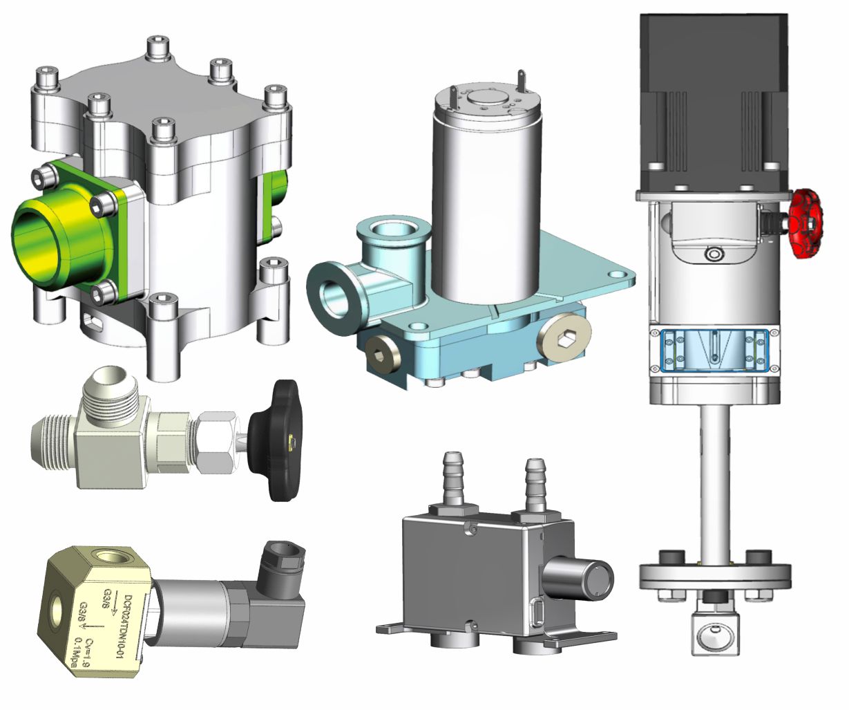

五、燃油泵阀元件在燃气轮机中的应用及技术
5.1 燃油泵阀元件在燃气轮机系统中的关键作用
燃油泵阀元件作为燃气轮机燃油系统的核心部件,直接影响整个动力系统的性能和可靠性。在燃气轮机中,燃油泵负责将燃料从油箱输送至燃烧室,维持所需的压力和流量;燃油阀则控制燃料的精确供给,确保在不同工况下都能实现燃料与空气的最佳混合。这些元件需要在高温度、高压力、高振动的工作环境下保持精确控制和稳定运行,其技术性能直接关系到燃气轮机的燃烧效率、排放水平和运行可靠性。
对于舰船燃气轮机,燃油泵阀元件还面临海洋环境特有的挑战,包括高盐度、高湿度和舰船机动带来的复杂运动条件。这些环境因素会加速元件的腐蚀和磨损,对材料选择、结构设计和密封技术提出了更高要求。湖南泰德航空技术有限公司依托在航空航天流体控制领域的技术积累,将高可靠性燃油泵阀元件的研发经验延伸至舰船燃气轮机领域,针对海洋环境特点开展了专项技术攻关,为国产燃气轮机的自主化发展提供了重要支撑。
动力装置
5.2 高品质流体控制元件的技术特点与创新
湖南泰德航空技术有限公司研发的航空航天燃/滑油泵、阀元件及流体控制系统,采用了多项创新技术,以满足燃气轮机对流体控制元件的高标准要求。在材料选择方面,公司针对高温、高压工作环境,选用耐腐蚀、抗疲劳的高性能合金材料,并在表面处理工艺上不断创新,提高元件的耐用性和可靠性。在结构设计方面,通过流体动力学仿真和优化设计,实现了燃料的精确控制和高效流动,减少压力损失和空化现象。在密封技术方面,开发了特殊的密封结构和材料,确保在极端工况下仍能保持良好的密封性能,防止燃料泄漏。
特别值得一提的是,公司通过与中国航发、中航工业、中国航天科工、中科院、国防科技大学等国内顶尖科研单位的深度战略合作,整合优势资源,攻克了多项长期困扰国内燃气轮机发展的技术难题。例如,针对燃气轮机加速过程中的燃油控制响应问题,公司开发了高响应速率的电液伺服阀,实现了燃油流量的精确快速控制;针对高温环境下材料的膨胀系数差异问题,设计了补偿结构,避免了因热应力导致的卡滞或泄漏现象。
5.3 在舰船燃气轮机中的应用前景
随着我国舰船燃气轮机向着更高功率、更高效率的方向发展,对燃油泵阀元件的要求也在不断提高。湖南泰德航空技术有限公司的燃油泵阀元件,凭借其高可靠性和精确控制能力,已逐步应用于国产燃气轮机的研发和改进中。
未来,随着舰船燃气轮机在双燃料和纯氢燃烧等新技术的应用,燃油泵阀元件将面临更多技术挑战和创新机遇。双燃料燃气轮机需要在不同燃料之间灵活切换,要求燃油系统能够适应不同燃料的特性和流量要求;纯氢燃烧则因氢气的易燃易爆特性,对系统的密封性和安全性提出了极高要求。湖南泰德航空技术有限公司在这些新兴领域已开展前瞻性研发布局,相关技术成果将有力支撑我国下一代舰船燃气轮机的创新发展。
