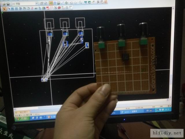

  音调板布局
  音调电路图

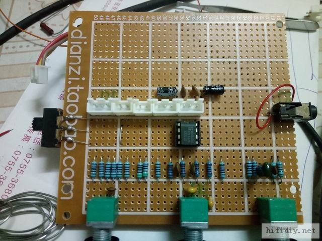

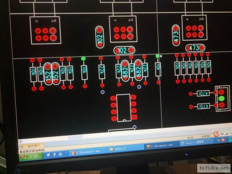

  再电脑上布局好之后就是插件。今天先插件,次日再飞线好了。
  插件
  PCB布局

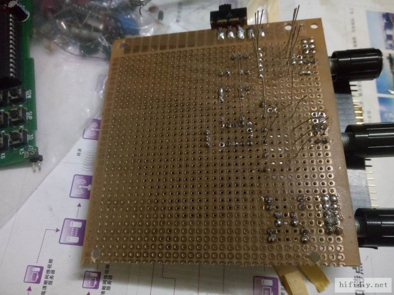

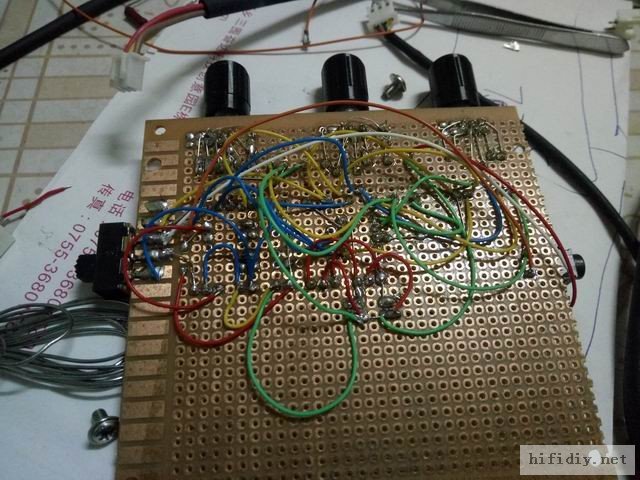

  好了废话不多说了赶紧上图,下面就是音调板插好件飞好线昨晚花了我好多脑细胞完成的低音炮处女作之音调板,谁有好的音调解决方案也可以告诉我。本作为负反馈音调放大器,衰减式的没做研究,有谁懂得多的也可以告诉我,毕竟交流学习是第一位的。板子正面还算可以90分,反面就只能呵呵了,我比不上那些正反面看着都漂亮的那种板子,我只想向他们致敬,开关用于直通,保留音乐原汁原味功能这个功能是必须的啦,耳插用于试听真不正常,正常的话就算完成了。在这里再次感谢发明洞洞板的人,使我们穷苦的人打造低音炮成为可能。
  反面

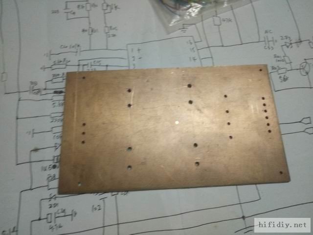

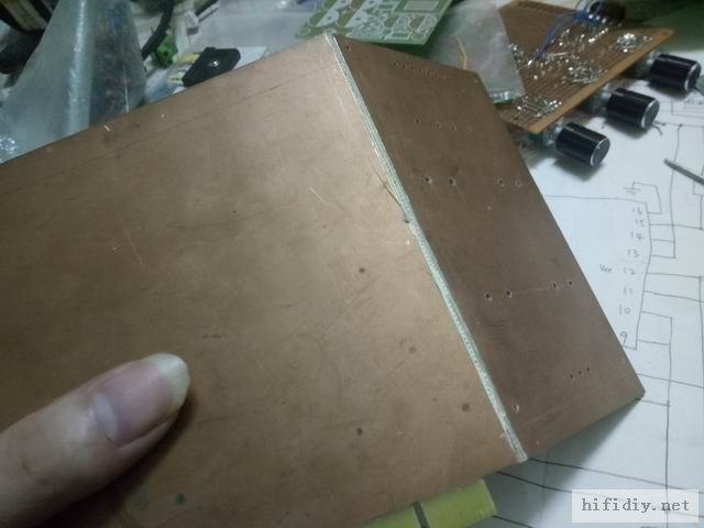

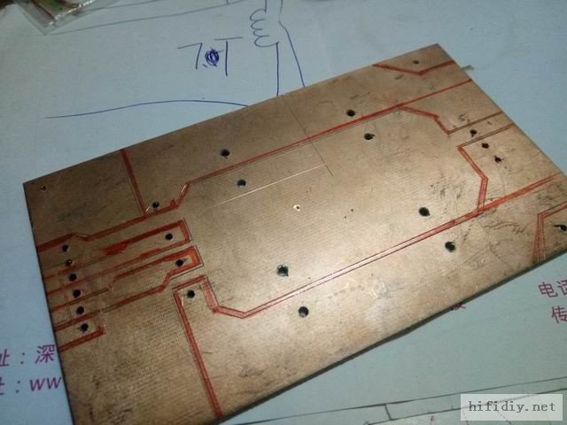

  由于今天有时间,先把高压直流电源板PCB先鼓捣出来了,此次不用洞洞板,用FR4玻纤板双面的,由于之前买的双面的,也没啥用处了,以前想发明插在电脑PCI插槽出的TDA7293功放板现在也没时间折腾了,这次就把它切出一块用于电源板,切割工具用一把特制工具,两面切槽再用力掰断,打磨,钻孔,画走线,去除多余走线,背面PCB绝缘,打磨抛光,贴助焊层,喷漆,晾干,去除助焊层保护,最后完成。
  切断了的双面PCB,这比锯子都要省时省力
  把电容和整流桥孔位用电钻打好孔就好了,非常容易。
调整大小

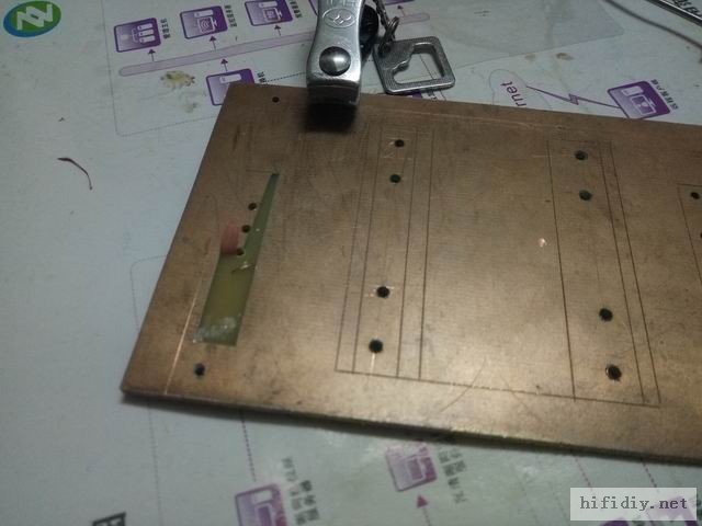

  PCB背面把不用的部分用记号笔画出来,是不是很简单,在复杂的也可以哦,中学美术没学好,不怎么美。
  正面由于有覆铜,必须挖铜处理,这铜厚也太薄了,铜皮一拉就断了,估计只有1盎司,也就是只有0.035毫米厚, 。。。
  雕刻好的PCB,不怎么美观,没有第一次雕刻的好看了,将就用用。

  用800#砂纸打磨抛光,磨呀~~~磨。
  低音炮
  用上QC PASS记号贴,贴好焊盘,喷白色自喷漆,静置30分钟就好了。
  低音炮
  喷好的PCB反面。
  低音炮
  最终效果,可惜没有把要加锡的走线部分预留好,左边美纹胶贴的效果也不好。
  低音炮
  正面去除多余铜箔,后来烦了上铣床铣掉了。
  低音炮
  电源板忘记加保险丝和高频退耦电容了,随便加个高频瓷介大伙看看行不?今晚把电源板加工好,其过程充满了乐趣,夜深了赶紧睡个觉

  反面飞线一览。
  低音炮
  不好看也是难免的,实验板嘛。

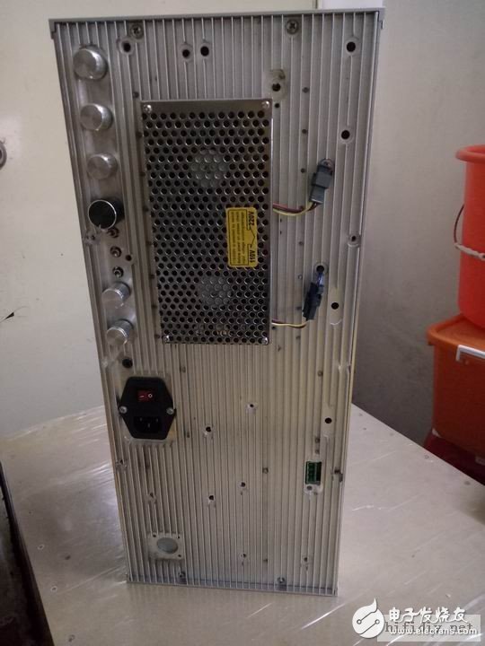

  这是一个监控设备上用的铝板,刚好用于做功放,连壳子都有,省了造机箱的麻烦,把孔位打好就行,还要用铣刀 。。。

  喇叭输出接口、
  低音炮
  铣好的开关插座,不小心铣大了、
  低音炮
  旋钮槽孔,全手工打造,效果一般,孔位还有偏差。
  低音炮
  音量旋钮前面有一个凸起的定位销,面板要钻一个孔。
  低音炮

  功放板下面就是外壳。

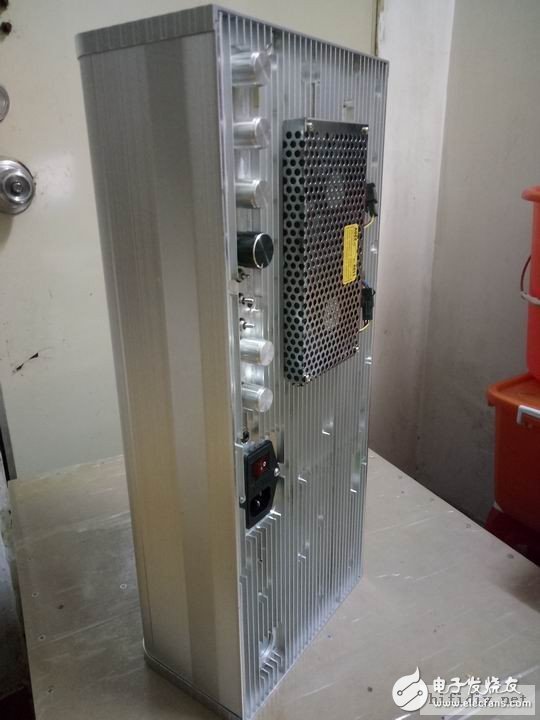

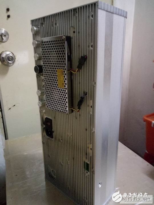

  全家福
  低音炮
  立起来更好看
  安装两个8厘米风扇,让工作更稳定,是静音型风扇,不是那种吹起来呼呼响的那种。

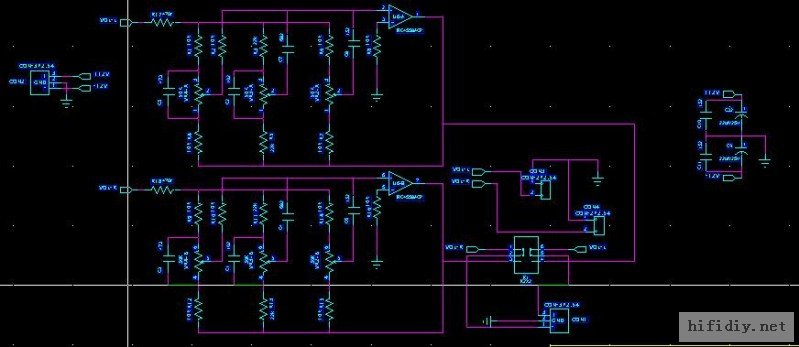

  此次把两种音调电路做到一个板子上,原来的扬声器保护电路和前置电源电路不要,做好之后对比两种音调电路效果,为了减小干扰只用一个运放的其中一个放大器。也就是需要两个NE5532来做。电子报上的电路有错,0.01uf电容要改成100p-47p就可以了,要不然变成低通滤波器了,现在我拆掉不用了。
  低音炮
  这是焊好的飞线电路板,其实这是在电脑上布好局再高亮网络焊接的,都不用走好线路再焊接。
  低音炮
  说明一下,衰减式的需要用到四联电位器哦。负反馈只用双联就可以了。
  低音炮

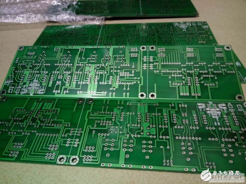

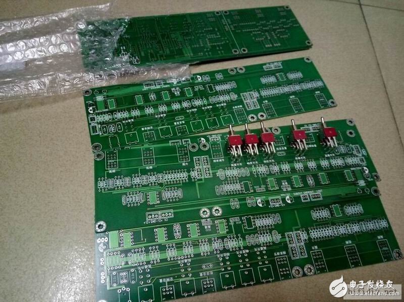

  反复听来听去,还是感觉衰减式的音调听起来自然,因此这次只做衰减式电路,在电脑上布局布线做了很久,看来做PCB还真不简单呀。PCB已经发出去打样了,节后就可以收到,想着再也不用看着飞线漫天的洞洞板而用上专业的电路板心里感到一阵窃喜,不知大家有没有飞线漫天的电路板。上传一些电路图大家看看,反正我也不算专业。
  低音炮
  低音炮
  低音炮
  低音炮
  刚做好的样板,迫不及待插上几个元件试试。上传原理图给大家分享一下,PADS做的。
