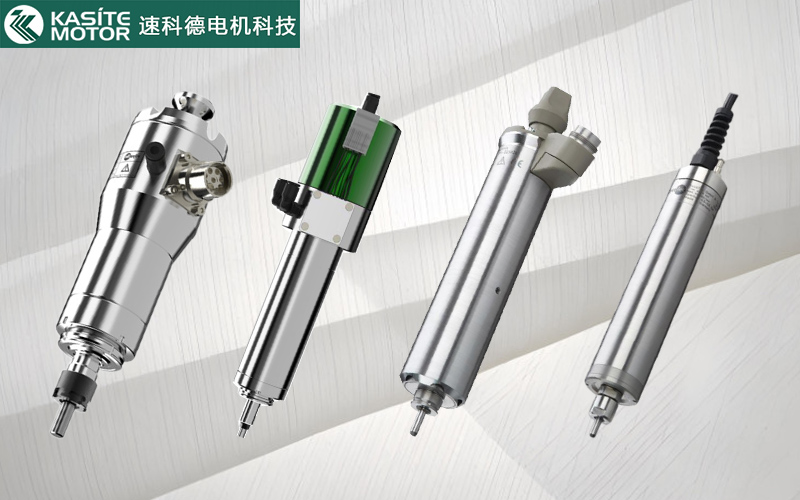

SycoTec 60000转高速主轴电机系列涵盖多款针对性型号,每款型号均在转速、功率、扭矩、精度及重量等关键指标上进行优化,以适配多样化加工场景。

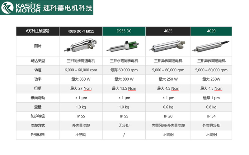

一、工业机器人专用:4036 DC-T系列​
作为机器人浮动加工的标杆型号,4036 DC-T ER11主轴搭载径向+轴向柔性浮动系统,采用无刷直流技术,最大转速60,000RPM,最大功率850W,扭矩可达27Ncm,是目前同转速级别中负载能力最强的型号之一。其核心优势在于:​
自适应加工能力:360°气动调节功能可匹配多角度去毛刺需求,有效杜绝过切或切削不足的情况发生。在发动机铝合金缸体加工中,可自动适配工件表面形状与位置误差,合格率得到显著提升;​
轻量化集成设计:重量仅1.0kg,适配ABB、库卡等主流机器人机械手手臂,在新能源汽车行李架复合材料铣削中实现高速移动加工;​
高防护等级:IP 55防护标准搭配外夹具冷却系统,可应对汽车零部件生产线的油雾、粉尘环境。​
二、口腔医疗义齿精雕:DS33 DC系列​
专为高硬度脆性材料加工定制的DS33 DC系列,是牙科CAD/CAM设备的核心部件,其性能参数精准匹配氧化锆、玻璃陶瓷等义齿材料特性:​
微米级精度控制:≤1μm的锥面跳动确保义齿咬合面的形态精度,满足口腔修复体的密合性要求;​
高效切削配置:800W功率与13.5Ncm扭矩的组合,实现高效切削与精密成型的统一;​
便捷运维设计:1.0kg轻量化机身适配桌面级加工设备,气动换刀(4-4.5bar)与对刀功能(4bar)实现无人化连续生产。​
三、通用精密加工:4025与4029系列​
两款AC三相异步主轴以高性价比覆盖中低负荷加工场景,形成互补性产品组合:​
4025系列:被誉为“主轴之母”,凭借0.6kg超轻重量和250W功率,成为PCB分板机的标配部件,可精准切割铝基板、铜基板,夹持范围0.3-4.0mm,适合微型深孔加工;​
4029系列:升级IP54防护等级,采用不锈钢外壳与外夹具冷却系统,在数控机床抛光、非金属雕刻中表现突出,其33mm 夹装尺寸可适配多种设备接口。
主轴电机60000转高速主轴电机技术参数
