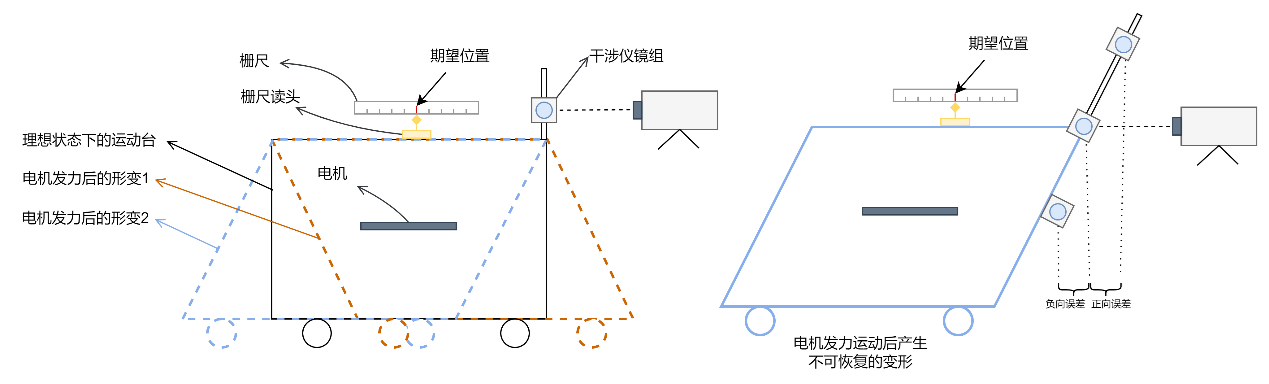

比如说,结构的背隙和不可恢复弹性变形通常会导致运动台正反向运动时位置误差存在明显的正负向偏差,即所谓的“开口”(Gap)现象。导致背隙和不可恢复弹性变形的原因尚不清楚,通常认为背隙是由零件间的连接导致。而不可恢复弹性变形是静摩擦力、线缆力等力与电机力共同作用的结果,我们把二者造成的结构变形统称为不可复位的形变,原理如图 2 所示。实际上我们也难以在测试结果当中对二者的影响进行分离。
半导体图:结构不可复位的形变

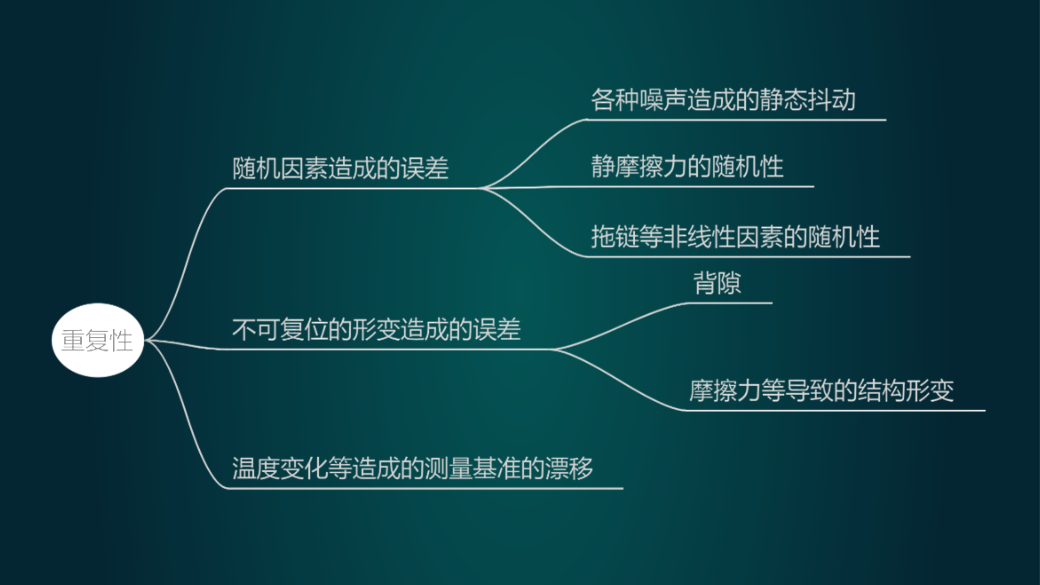

虽然无法量化每种因素对重复性的影响,但可以通过统计理论和唯象论的观点给出对测试结果的解释。因此,我们在统计意义上可以把重复性的影响因素进行如图 3 所示的分类。
半导体图 3 统计意义上的重复性的影响因素
影响重复定位精度的因素

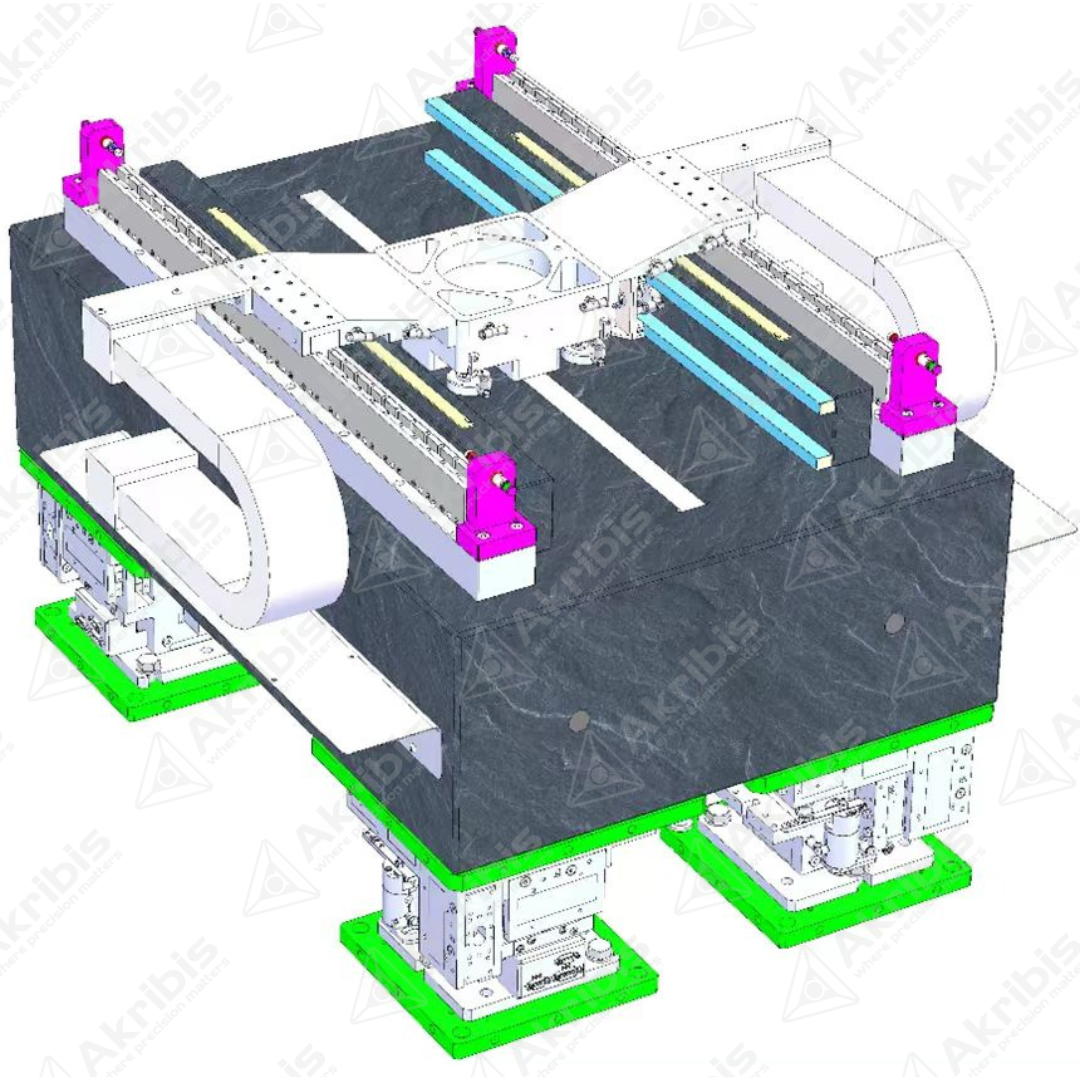

半导体图:气浮单轴运动台
    为了探寻影响重复定位精度的影响因素,我们首先随机挑选了一台典型的气浮平台进行重复性测试来寻找可能的影响因素。测试结果如图 5 所示,从中可以清晰地看出随机抖动、不可复位的变形以及长时间的位置漂移等因素对重复性结果的影响。

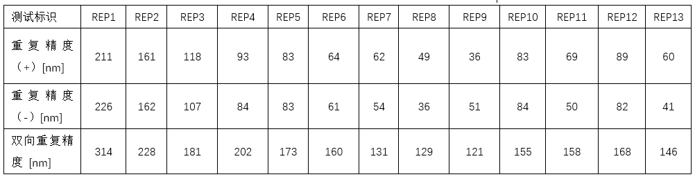

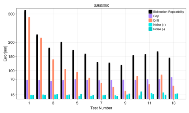

半导体表 1 按照Renishaw2012标准的重复性测试结果(无拖链)
根据Renishaw2012的测试标准,我们得到了表 1的重复性测试数据。但我们很难直接从测试数据当中发现影响运动台重复性的因素,因此我们需要对测试数据进行分解。

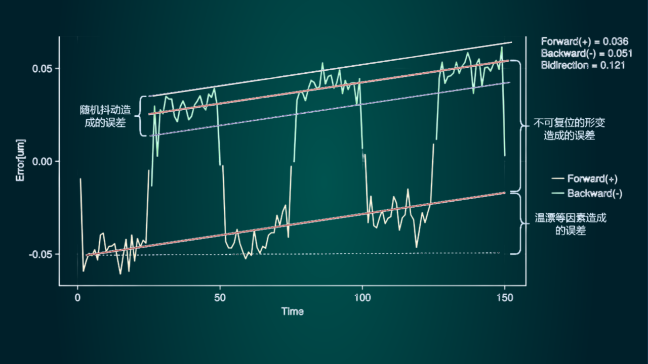

半导体图 6 分解后的重复性测试数据(无拖链)
    分解后得到如图 6 所示的结果,可以得到虽然每次重复性的测试数据都不一样,但随机抖动(Noise)和不可复位的变形(Gap)造成的影响相对稳定。然而每次测试结果的不一致主要是由温度漂移(Drift)导致的。

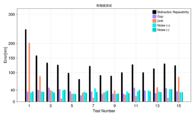

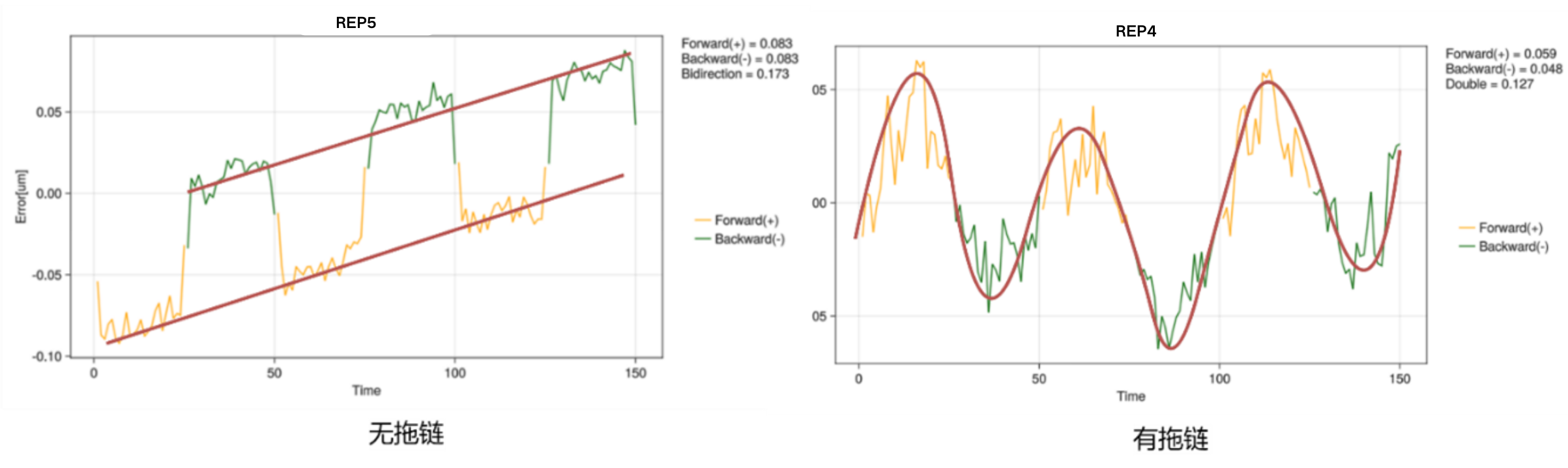

    有拖链和无拖链的典型测试数据如图 7 所示,在有拖链情况下呈明显的波浪形式,而无拖链情况下呈线性形式。对测试数据进行对比,无拖链情况下Noise约为±15nm,而有拖链情况下Noise约为±40nm,数值明显增大,因此对有超高重复定位精度需求的运动平台,拖链的扰动不可忽略。
半导体图 8 无拖链分解后测试数据 半导体图 9 有拖链分解后链测试数据

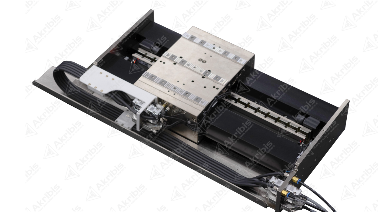

半导体AAL 270气浮平台 半导体
AAL 270气浮平台:
   高刚性、无摩擦静压气浮导向
   超精等级几何精度满足高端定位系统需求
   导轨、电机、编码器实现全面无接触、无磨损
   内置线缆管理以及模组化XY堆叠设计
应用:半导体晶圆检测、激光微加工、钻石单晶车床等
