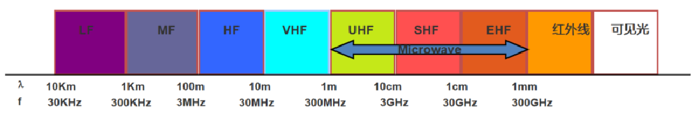

一提到微波,大家首先就会想到的是日常生活中使用微波炉来加热食物。那微波炉与通信中使用的微波又有什么区别呢?
之所以都叫微波,是因为两者使用的波长都比较短,在1mm到1m之间。但微波炉着重于需要迅速加热食物,所以使用的功率比较高。但微波通信主要是用微波作为介质来传输信息,而且是短距离传输,所以功率要远远小于微波炉。波长较短决定了微波的频率范围在300MHz到300GHz之间。
