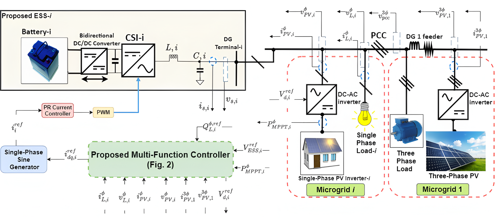

在并网模式下,储能变流器(PCS)的运行相对稳定,电网作为一个近乎无限大的能量缓冲池,能够吸收系统中的各种扰动。然而,在离网(或称孤岛)模式下,PCS的角色发生了根本性转变:它从一个并网电流源转变为支撑整个局部电网的唯一电压源,必须独立维持电压和频率的稳定。此时,负载不平衡成为PCS面临的最严峻挑战之一。
负载不平衡,指的是三相电力系统中,A、B、C三相负载的电流在幅值和/或相位上不对称。这种情况在户用和轻型商用场景中极为普遍,其主要来源是大量单相用电器的不均匀接入,例如空调、照明、厨房电器等。理想情况下,这些单相负载应均匀分布于三相,但在实际应用中,由于用户用电行为的随机性和不可预测性,实现完全平衡几乎是不可能的。因此,PCS在离网运行时必须具备强大的不平衡负载带载能力。

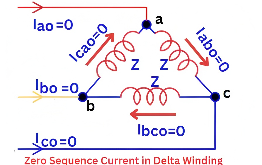

零序分量:三相幅值相等、相位相同。在三相三线制系统中,由于没有中性线,零序电流无法流通。但在包含中性线的三相四线制(3P4W)系统中,零序分量成为问题的关键。
在负载不平衡时,三相电流的矢量和不再为零(IA​+IB​+IC​=0)。这个非零的矢量和正是零序电流的3倍(3I0​),它必须通过中性线(N线)寻找回流路径。对于一个典型的三电平三桥臂PCS拓扑,中性线通常连接到直流侧母线电容的中点(O点)。这导致零序电流直接冲击直流侧,引起直流母线中点电位(Neutral Point Voltage)相对于大地或直流母线两端发生剧烈波动。

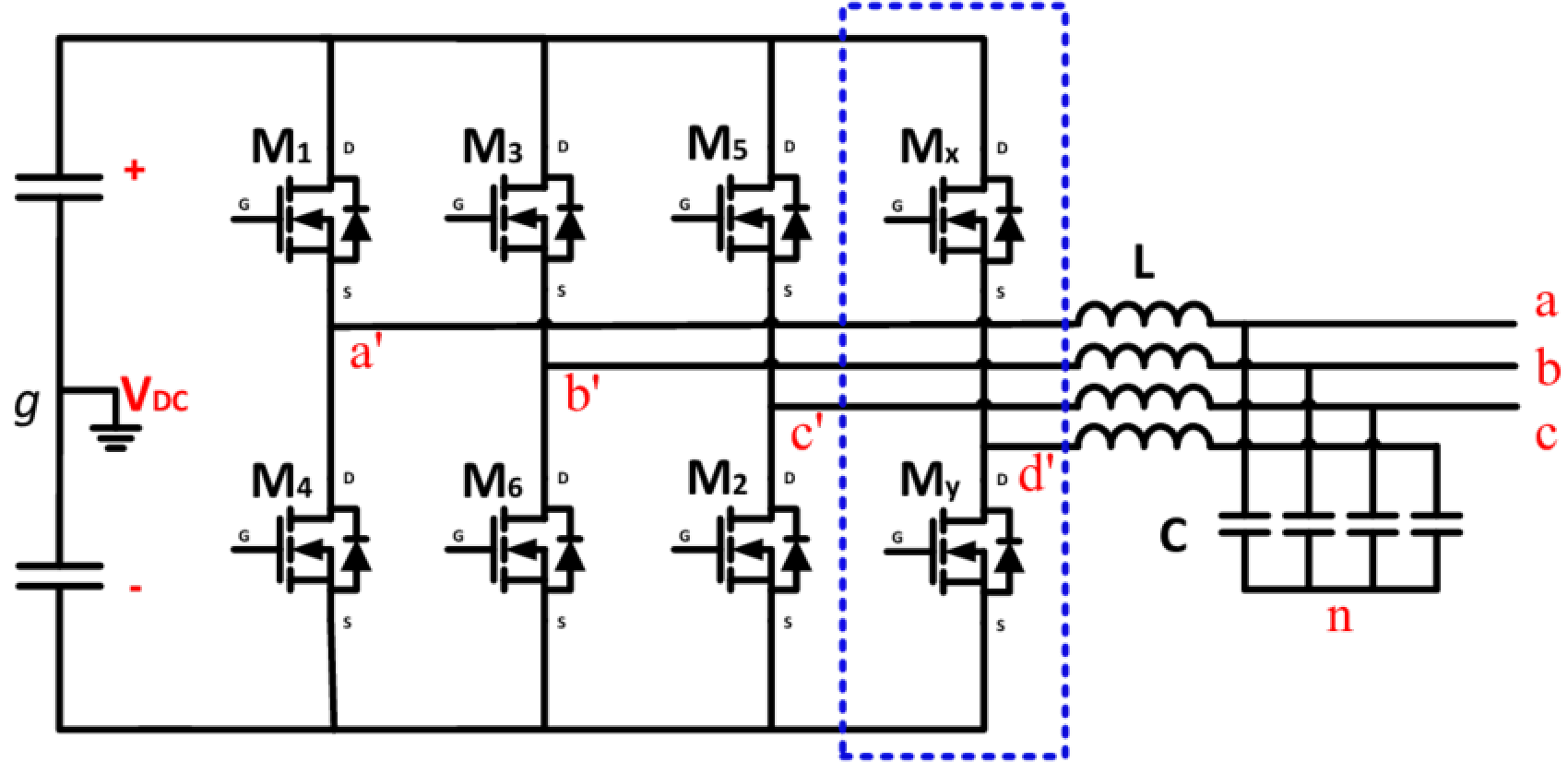

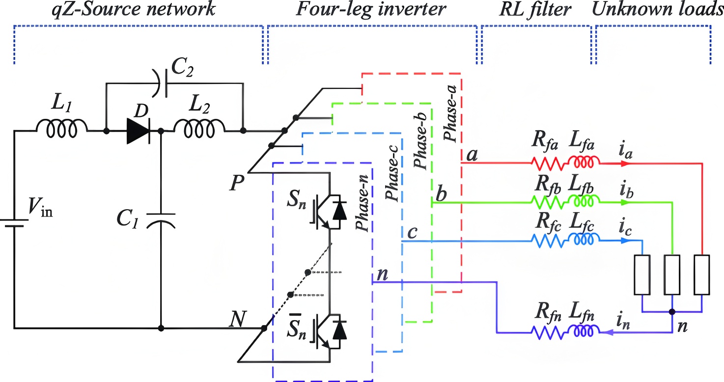

三相四桥臂逆变器在传统的三相桥臂(A、B、C相)基础上,增加了一个独立的第四桥臂,其输出端直接连接到系统的中性点N 。这个新增的桥臂通常被称为“平衡桥”或“中点箝位桥”。
其核心工作原理在于,第四桥臂为零序电流提供了一个可主动控制的低阻抗通路 。当系统因负载不平衡产生零序电流时,该电流不再被动地冲击直流母线电容中点,而是被引导至第四桥臂。通过对第四桥臂上下两个开关管进行高精度的PWM(脉宽调制)控制,控制器可以主动地从直流母线吸收或向其注入电流,以精确抵消负载侧的零序电流。其效果是,无论负载如何不平衡,第四桥臂都能实时地将中性点N的电位“钳位”在直流母线的中点O,从而保证了三相输出相电压(VAN​, VBN​, VCN​)的高度对称和稳定。这种控制策略将正序电压的生成(由前三臂负责)与零序电流的补偿(由第四臂负责)进行了解耦,实现了对不平衡负载的精确、快速响应 。
