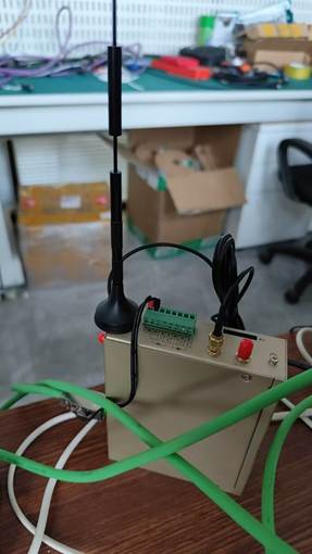

最终选用捷米特JM-OPCUA-TCP工业智能网关,一端做OPCUA Client采集CNC,一端做CCLKIE从站接入FX5U,实现毫秒级数据映射。

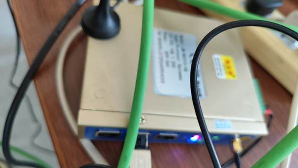

五、捷米特JM-OPCUA-TCP边缘计算网关参数设定
通过USB-C口接入PC,打开捷米特专用配置软件GatewayConfigV3.7。
“协议1”选择OPCUAClient:
扫描网段192.168.10.10~22,扫描到12台CNC;
批量添加节点,设置采样间隔200ms,订阅发布间隔200ms;
数据缓存区长度1440字节(每台120字节×12)。
“协议2”选择CCLKIE Slave:
站号1,占用4逻辑站(128字节输入/128字节输出,刚好覆盖1440字节);
波特率1Gbps;
输入输出映射表自动生成:
输入区(PLC→网关)地址W0~W127,用于写命令,如“请求复位计数”。
输出区(网关→PLC)地址W1000~W1127,存放12台CNC实时数据。
点击“下载”,网关自动重启,整体配置耗时<5min。
