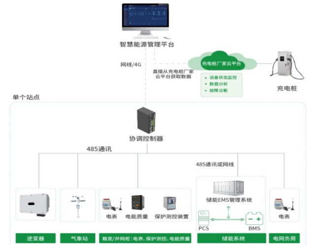

基于智慧能源管理平台、智慧储能、智慧光伏、智慧充电,实现新能源充电场站更高收益、更优体验、降容增效等目标,搭建“AI智能+光储充+N”源网荷储一体化管理系统,系统具备高兼容性的通信控制能力和信息交互能力,可下探至微网系统基本组成单元,实现光储充站点能量使用监测与智能控制、设备诊断等功能。智慧能源管理平台与微网系统各组成单元之间建立本地通信组网,形成“云-边-端”的三层架构。
系统架构具体设计如下:
数据采集层:光伏逆变器、储能变流器、充电桩、电表、防逆流保护装置等设备;
通信层:通过网线/光纤将数据传输至协调控制器;
应用层:智慧能源管理平台实现数据分析、策略优化和可视化展示。
微电网

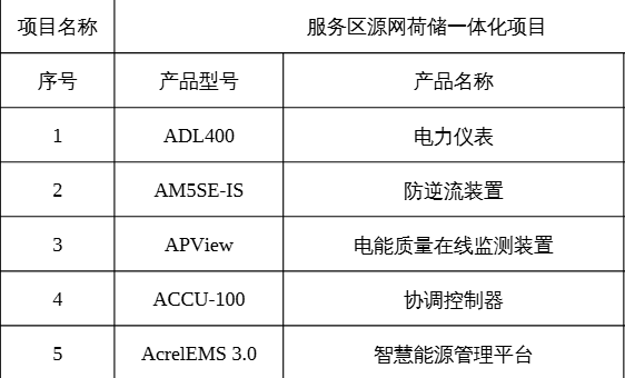

采用光储充与市电信息接入协调控制器,通过智慧能源管理平台实现微电网的优化控制。相关配置如下:
1、防逆流保护装置:在并网柜增加防逆流保护装置,通过监测公共连接点的逆流信息进行上送协调控制器或者断开并网柜断路器,实现微电网逆流保护;
2、电能质量在线监测装置:监测微电网的电能质量指标,如电压偏差、频率偏差、谐波含量等,采取相应的控制措施,确保电能质量符合标准要求;
3、协调控制器:采集光伏、储能、充电桩和市电的实时数据,实现多能源协同控制;完成微电网防逆流、新能源消纳等策略,有效整合光伏、储能和充电桩等资源,还能满足防逆流要求,提升新能源消纳能力,降低服务区用能成本及经济运行;
4、智慧能源管理平台:基于AI智能算法,配置多种运行策略,下发至协调控制器,实现光储充的优化调度;并实现站点发电、用能、设备监测、展示与管理。

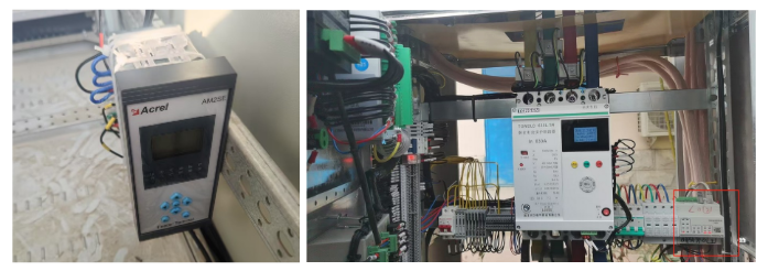

现场防逆流保护装置与协调控制器装置安装如下:

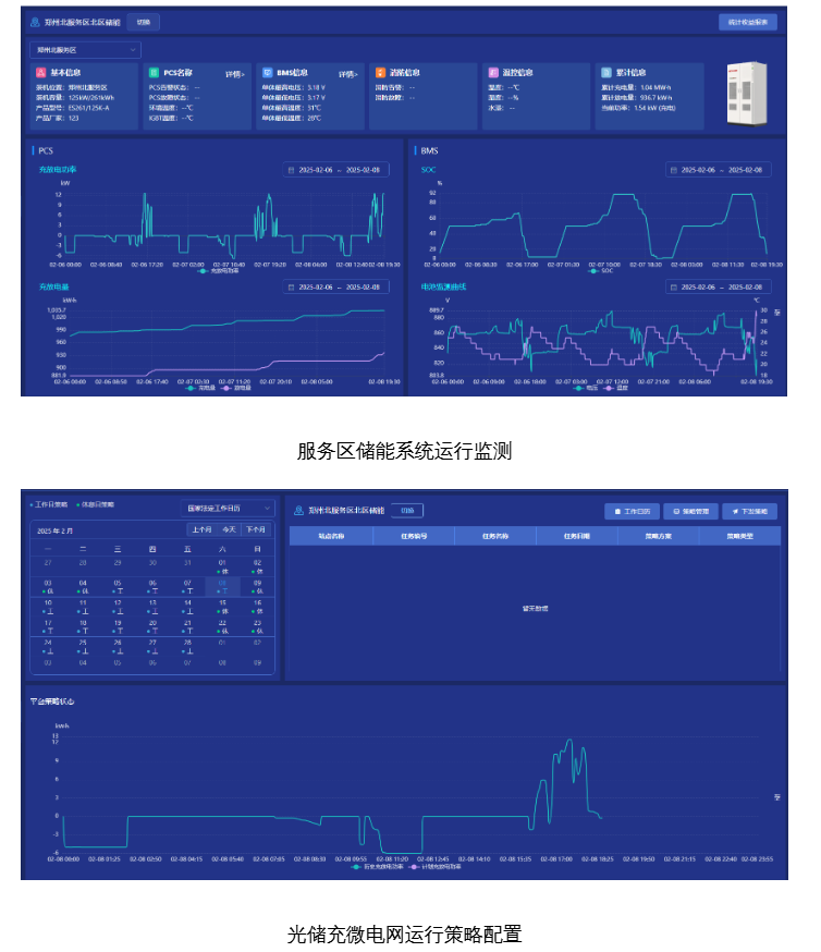

现场光储充与市电运行数据,通过4G的形式上传至AcrelEMS3.0平台,平台展示如下:
微电网微电网
通过微电网优化控制方案,为服务区实现了以下收益:基于AI智能算法调度成本电源供应新能源充电桩获取电能差价和充电服务费;储能系统谷峰套利收益;基于需量调控的电费收益;光伏余电上网收益。
