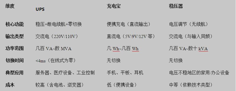

四、三者的核心对比总结
不间断电源
