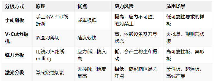

二、分板方式应力风险横向对比、
分板制程就是将拼版分为单板的过程。常见的几种分板方式有:手动掰板、V-cut 分板、走
刀式分板和铣刀式分板。不管是那种分板方式,在分板的过程中都会对 PCB 产生应力,这
个制程如果我们不去把控,PCB 的质量就得不到保障。
从成本的角度出发,对于大多数消费电子,优化后的V-Cut分板机是成本与质量的平衡点。对于车载、医疗等高可靠性产品,建议优先考虑铣刀或激光分板。

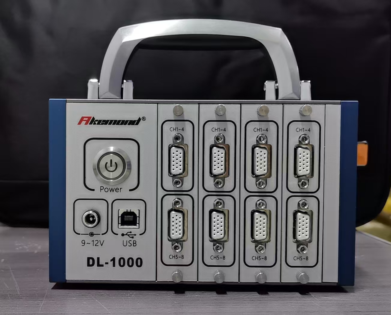

应变测试仪DL-1000-32分板应力测试仪
