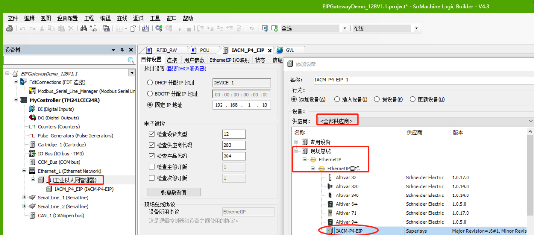

1.1 总线网关EDS文件安装
打开施耐德Somachine软件,打开例程程序,在“工具”栏下方选择“设备库”选项,一次选择“现场总线”下的“Ethernet/IP从设备”,点击右边“安装”按钮,选择EDS文件的相应文件夹,选中所需安装的EDS文件,如下图所示:
RFID
点击“打开”,即可完成EDS文件的安装。
1.2 总线网关设备组态
★ 在右边设备树下选择“Ethernet_1”下的“工业以太网管理器”,右键选择“添加设备,在弹出的对话框中选择“IACM-P4-EIP”设备,双击该设备或点击对话框下方栏的“添加设备”即可成功添加总线网关设备,如下图所示:
RFID

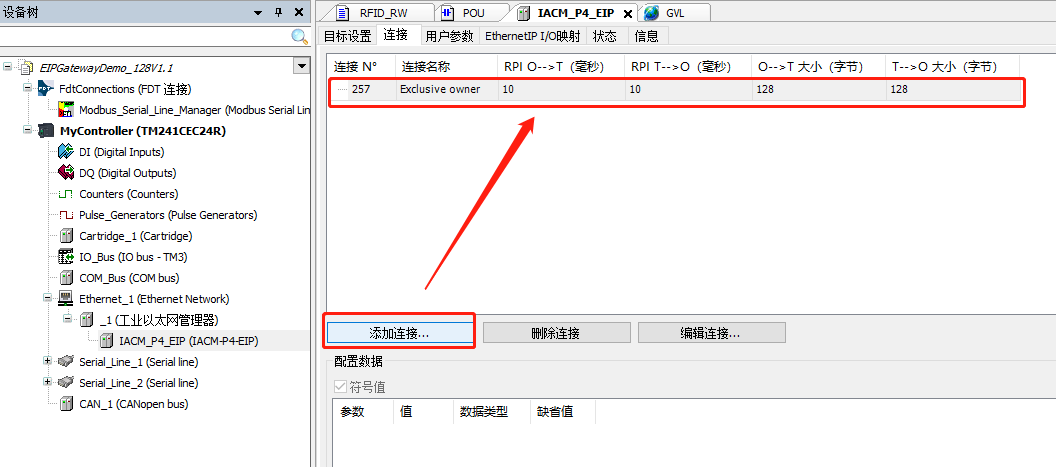

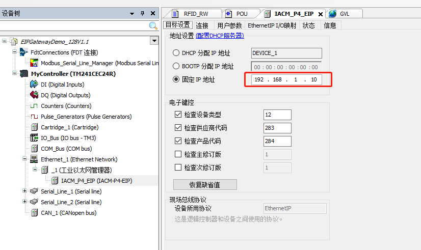

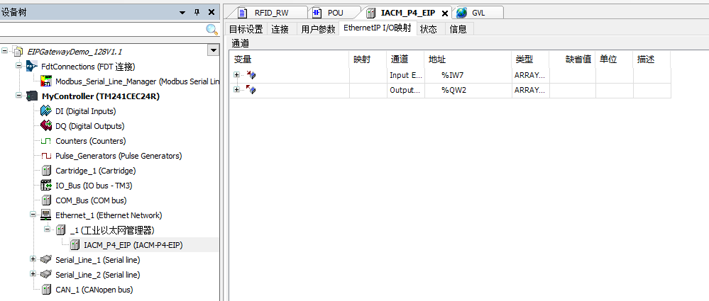

★ 双击“IACM-P4-EIP”设备,分别配置总线网关设备的通讯参数,如下图所示,分别配置设备的IP地址、连接通道参数、IO映射等。
IP地址参数配置:
RFID
连接通道参数配置:
RFID
IO映射参数配置:
RFID
设置完成,编译好点击“保存”即可。

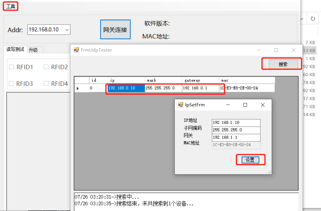

1.3 EIP总线网关IP地址设置
★ 使用总线网关助手软件,点击“工具”栏下的“网关搜索器”,点击搜索(“IACM-P4-EIP”设备),双击搜索出来的网关设备,修改IP地址(192.168.1.10),点击设置,重启后生效,完成EtherNet/IP从站设备(网关)的IP设置,如下图所示:
RFID

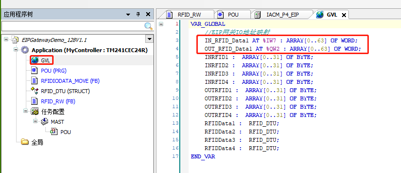

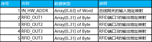

2.1 网关RFID通道的变量映射
参照3.1.2中的IO映射配置,在“GVL”全局变量下关联总线网关的IO映射,如下图所示:
RFID

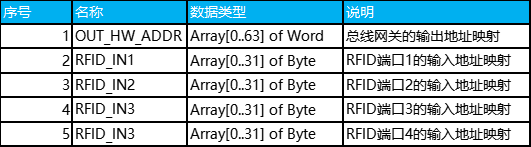

一个“RFIDIODATA_MOVE”功能块实例调用对应一个总线网关(4个RFID通道),功能块图形如下:
RFID
★ 功能块引脚说明
每个功能块实例对应一个总线网关,功能块引脚定义及功能如下:
输入引脚定义解析:
RFID
输出引脚定义解析:
RFID

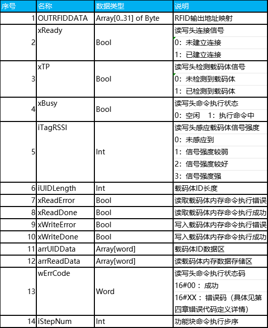

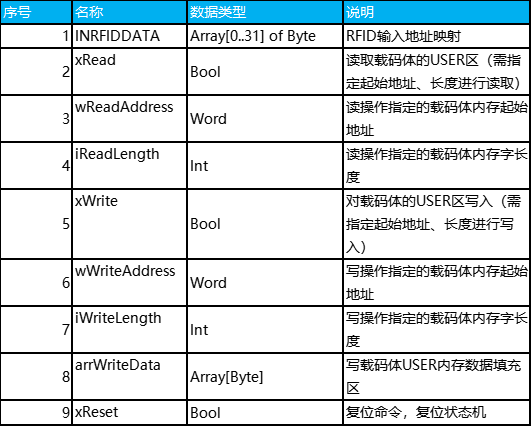

一个“RFID_RW”功能块实例调用对应一个端口通道的读写头,功能块图形如下:
RFID
★ 功能块引脚说明
输入引脚定义解析:
RFID
输出引脚定义解析:
RFID
xRead,xWrite两个信号互斥,同一时间只能有一个信号为高电平,功能块只会执行第一个检测到的有效信号。

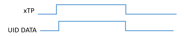

★ 载码体ID读取
调用RFID读写功能块后,默认保持RFID使能。当读写头感应到载码体的在位信号(xTP)的上升沿是,自动上传载码体ID数据,当载码体离开读写头感应区域时,载码体ID数据自动清空,具体的时序如下图所示:
RFID

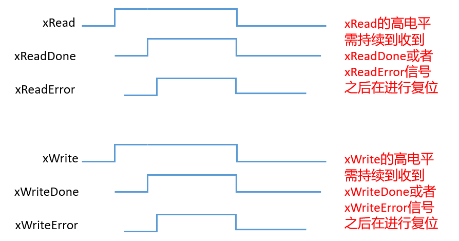

★ 命令执行
在执行读写载码体内存数据命令时,需要先填写好读写的参数(读写载码体内存的起始地址,字节长度,写入的数据填充区数据内容等),然后再触发读写命令,具体的命令执行时序如下图所示:
RFID
在xRead/Write执行过程中,在未收到(xRead/WriteDone、xRead/WriteError)信号时,请不要手动复位xRead/Write信号,也建议用xTP信号去替代xRead信号进行自动读取触发。

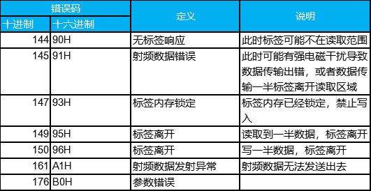

04✦错误码✦
4.1 错误码详细定义
读写头自定义错误码(命令执行错误时):
RFID

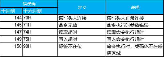

功能块自定义错误码:
RFID
