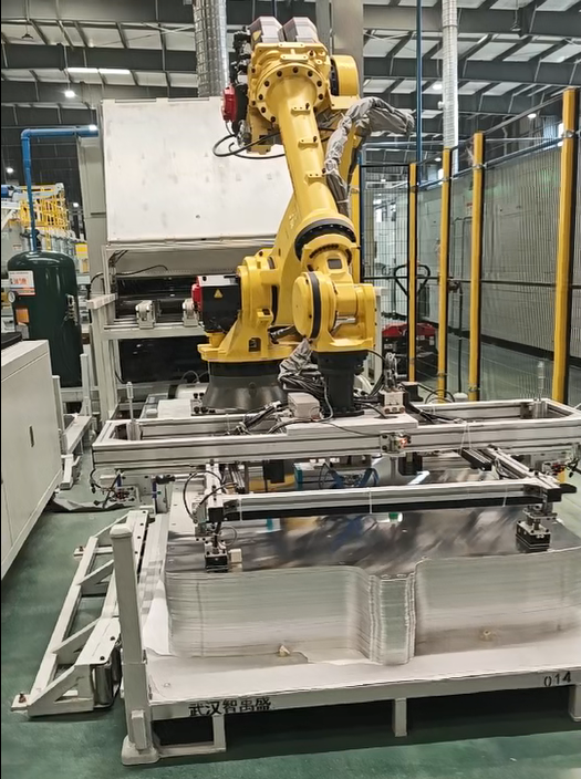

一、项目背景
随着新能源汽车产业的规模化扩张,某头部汽车电池企业投资建设全新高自动化产线,聚焦电池外壳组件的精密制造。该产线核心工序之一为1.2mm厚度铝片(非导磁金属)的机械手上料-冲压环节,为保障投产后的生产精度、效率及设备安全性,需在机械手上料阶段部署可靠的双张检测方案——若铝片叠片(双张/多张)进入冲压模具,将直接导致模具卡滞、铝片报废,甚至引发设备停机,影响新产线的产能爬坡与质量稳定性目标。
二、产线核心需求与设计痛点
• 精准适配非导磁铝片检测:新产线选用1.2mm标准铝片,需检测设备针对非导磁金属特性优化,确保单张/双张判断准确率≥99.9%,从源头避免叠片导致的后续损失。
• 兼容高效上料节拍设计:新产线机械手抓料后需即时判断单双张,若采用传统对射传感器,需额外移动片料到传感器中间检测,会浪费上料时间、拖慢产线节拍,因此需支持抓料时即能检测的单侧探头部署,无需额外移动路径。
• 匹配高节拍自动化集成:产线节拍为12spm,检测设备需具备快速响应能力,同时支持与MES系统、机械手控制系统联动,实现“检测-报警-停机”全流程自动化。
• 低运维与快速调试需求:新产线投产后需快速进入稳定运行阶段,检测设备需具备“即装即用”的调试便捷性,同时抗产线周边冲压设备、高频电机的电磁干扰,降低后期运维成本。

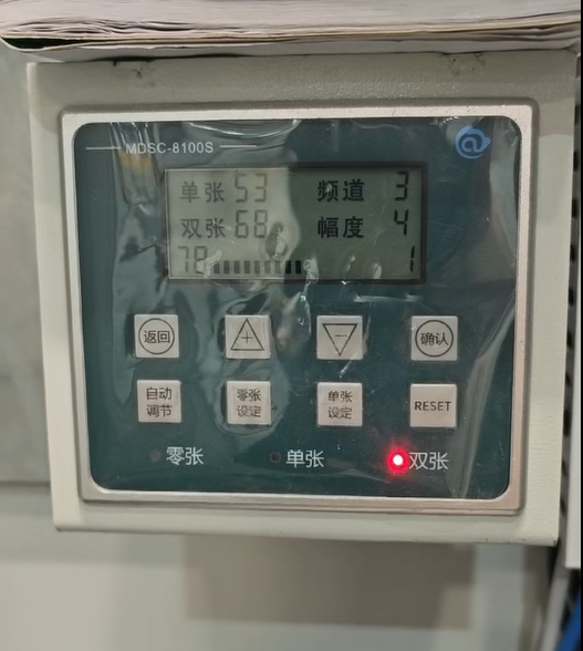

1. 传感器预装集成:在机械手取料端侧方预留安装位,将SE-8300SC-M42单探头传感器固定,16米标配线缆适配产线布线规划,避免后期改造。
2. 主机与控制柜集成:按产品开孔尺寸(121mm×105mm)在产线控制柜内预留安装空间,主机接入DC24V/500mA电源,提前完成与机械手PLC、MES系统的通讯调试。
3. 投产前模拟调试:产线试产前,调试设备实现机械手抓取片料后快速识别单双张,若为单张则正常放行至下一工序;若检测为双张,设备立即发出信号,机械手停止放行并重新抓料检测,确保模拟测试阶段流程顺畅后正式投产。

新产线投产后,MDSC-8100S 双料检测传感器实现“零试错成本”启动,核心效果如下:
• 质量风险前置规避:铝片双张检测误判率≤0.1%,投产至今无因叠片导致的模具卡滞或铝片报废,完全达成新产线质量管控初始目标。
• 产能爬坡高效推进:检测响应速度匹配产线节拍,无检测延迟导致的上料中断,产线仅用15天即达到满产状态,较计划提前3天。
• 运维成本可控:设备抗干扰设计(3mm合金外壳+4层电路板)确保稳定运行,投产3个月内无因检测设备故障导致的停机,大幅降低运维人力与备件成本。
• 智能化管理落地:通过与MES系统深度联动,可实时监控检测数据、自动统计单双张检测频次,实现每片铝片上料检测状态的全流程追溯,强化产线智能化管理水平。
