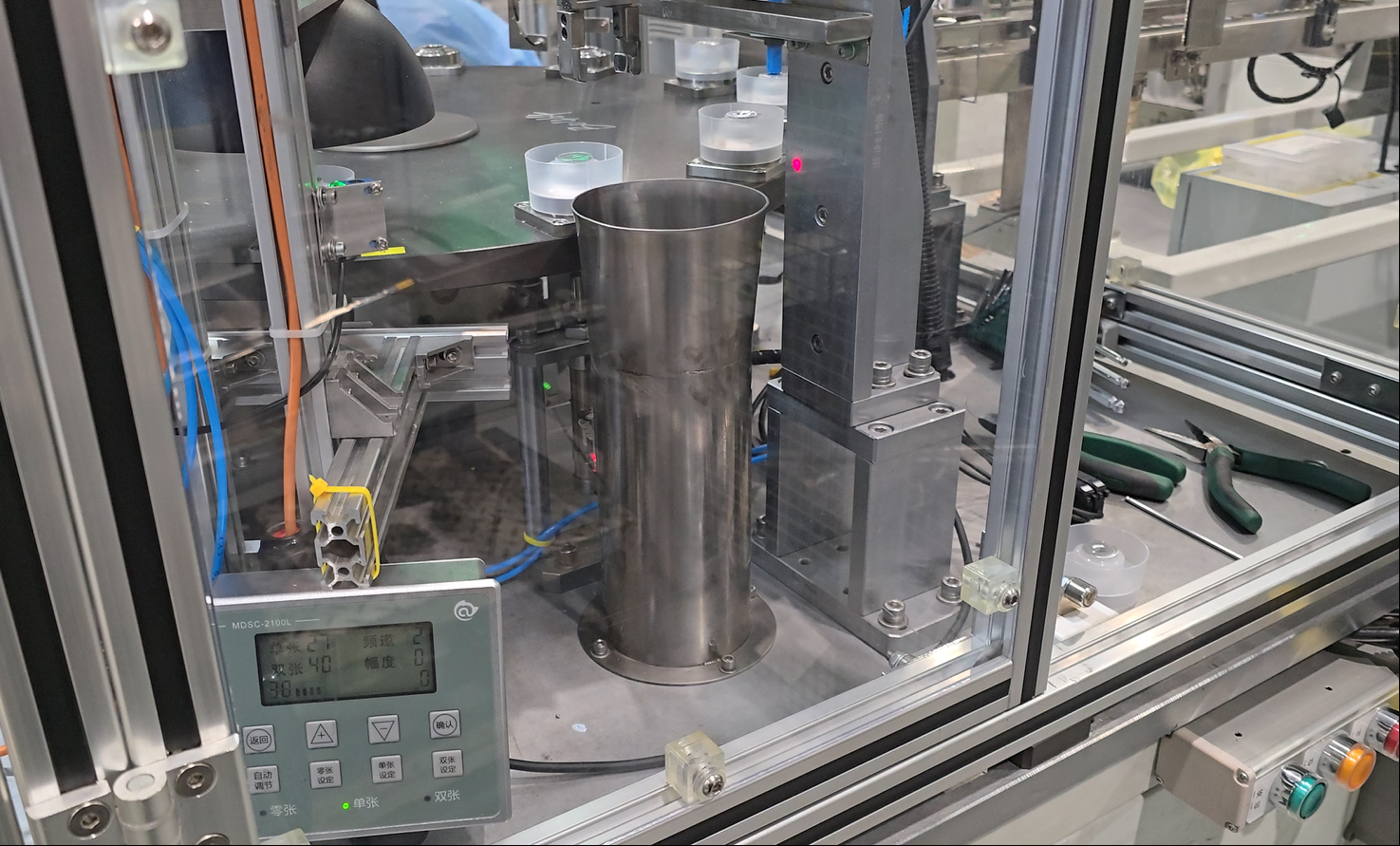

2 产品安装细节
• 传感器选型与安装:选用M12单探头SE-2100LC-F6.0(直径12mm×长度35mm),适配入垫台的紧凑空间。探头通过定制支架与气缸联动安装,当瓶盖入垫后随入垫台旋转至检测位置时,气缸推动探头接触瓶盖快速完成单双片检测;检测完成后气缸带动探头复位,确保不影响入垫台连续旋转节奏。
传感器
• 信号联动与剔除:将MDSC-2100L 金属单双张检测器控制器集成于产线PLC系统,同步接入到位光电开关。当瓶盖触发到位信号后,双张控制器在10ms内完成信号采集与分析,若判定为双垫片,立即向气动剔除装置发送信号,通过侧吹式气嘴将不合格品精准推入收集箱,剔除响应时间控制在50ms内,确保不影响后续瓶盖输送节奏。
传感器
