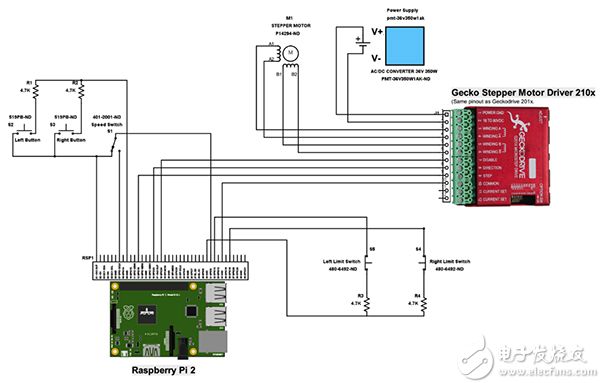

图 1:显示从 Raspberry Pi Model B 到限位开关的所有硬件元素的完整系统布局(左上角)。 (使用 Digi-Key Scheme-it 绘制的原理图)
目前为止,这些内容还非常简单、直接。 很显然,除了 Raspberry Pi 2 (Rpi) 外,我们还需要步进电机、步进电机驱动器以及上述两个器件的电源。 之后,我们确定了需要的输入。 最后,我们确定了以下项目:
- 左移按钮
- 右移按钮
- 高/低速开关
- 左限位开关
- 右限位开关
我们将电路布置到 B&K Precision GS-830 试验板上。 顾名思义,它拥有 830 个连接点以及一个总线条。
图 2:如图所示,滑动架挤靠在限位开关上,其中蓝色盒子就是限位开关,且在丝杠下方还有一个柱塞。 (来源:Digi-Key Electronics)
输入从左,还是从右,完全随意。 我们只需对两个相反方向命名。 请注意,该限位开关使用上拉电阻器接线为“正常高”。 我们这样做是为了给这些输入提供一些抗噪能力。 Raspberry Pi 具有惊人的灵敏度,我们发现,紧凑型荧光灯等外部噪声源和继电器线圈等电感器有时可以在 Pi 上触发输入。

我们还将 Geckodrive 的 ENABLE 引脚接至 Rpi。 这样做使得驱动器仅在程序运行时才“开启”并向电机线圈供电。 否则,即使驱动器未收到执行任何操作的任何指令,驱动器仍会在我们向整个电路供电后立即将功率转储至电机。
将功率转储至电机线圈造成两个结果。 首先,它会促使电机产生制动效果。 电机会主动抵制任何旋转其轴的尝试。 这在某些情况下是希望达到的效果;比如当您将滑动架移到某个点并且希望将其锁定到位,使其不会被撞离位置。
第二个结果是我们希望避免的,即电机会在原地不断升温。 此电路在我们编辑和测试代码的过程中一直保持通电状态。 如果我们不停用驱动器,它会不断向我们的电机转储功率。 步进电机通常都会变热,但我们最好不要让其在等待指令的过程中自行加热。
图 4:36 VDC XP Power SHP350 系列 36 V 开关式电源用于替换 24 V 电源为系统供电,以增加电机转速。 (来源:XP Power)
最初,我们为电机连接 24 VDC 电源, 之后我们决定提高转速,于是找到了 36 VDC 电源,即 XP Power 的 SHP350 单输出、350 W AC-DC 电源。 这将在 24 V 电源的基础上显著提升电机转速。
Gecko 驱动器会限制通过电机线圈的最大电流。 您可以在端子 11 和 12 之间使用电阻器来设置电流限制,也可以使用驱动器上的 DIP 开关。 顺便提一下,同一组 DIP 开关还用于控制驱动器的微步进模式。 我们将在软件部分对此做进一步讨论。
