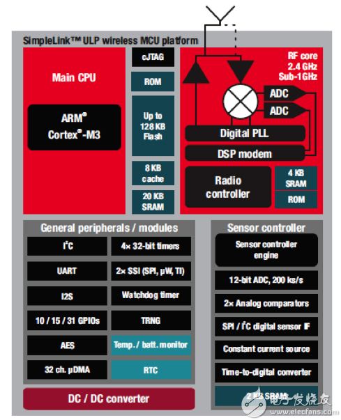

如图 2 所示,SimpleLink 平台集成了多个处理器,可提供智能传感应用执行各种任务所需的不同级别的计算能力。 通过为手头的任务选择正确的处理器,可以让器件以最可能低的功耗运行。
simplelink
图 2:SimpleLink 架构将感测、处理和通信操作的能耗降至最低。
应用处理器为 ARM® Cortex®-M3,是 SimpleLink 超低功耗平台的主处理器。 它能提供作为能够智能管理传感器型系统的独立 MCU 所需的必要性能。 Cortex-M3 具有足够的处理能力来应对应用和高级堆栈任务处理,并且非常节能。
该无线电处理器是一款集成式 Cortex-M0,专用于管理系统的各种低级无线电任务。 这样就减轻了主 CPU 的时序关键型任务负荷。
第三个处理器是一种超低功耗集成 MCU,专用于快速、高效地监控传感器。 此传感器控制器的作用旨在精确提供合适的处理水平,以便进行数据采样并简化传感器决策。 此外,它的存储器容量有限,没有无关的外设。 对于像定期轮询传感器输出、确定是否发生阈值事件之类任务,这款控制器非常节能,而且能够避免在不必要时无谓地唤醒主 CPU。
