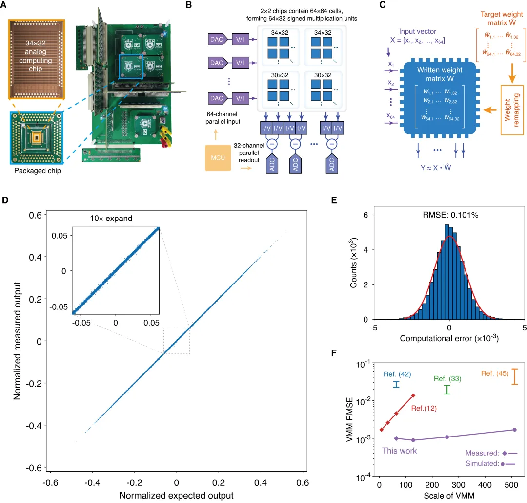

随后,研究团队基于180 nm CMOS工艺对该方案进行了流片验证。芯片照片与测试电路如图2A所示。研究团队通过执行多轮随机向量-矩阵乘法充分测试了该芯片的计算精度。测试使用的矩阵规模为64×32(图2B),总共由4块芯片组成。同时,研究团队提出了一种权值重映射方法(图2C),可以最大程度利用器件尺寸比例的稳定性,从而进一步提高芯片的计算精度。在1500次随机向量-矩阵乘法实验中,测量到的芯片输出结果与理想值几乎完全一致(图2D),体现出极高的计算精度。进一步的统计结果显示,芯片计算相对误差的均方根仅为0.101%(图2E),刷新了模拟计算领域的最高精度纪录。与其他模拟计算方案相比,本芯片的计算精度显著提高(图2F)。

图2:高精度模拟向量-矩阵乘法测试。(A) 芯片和测试电路照片。(B) 模拟向量-矩阵乘法精度测试电路原理图。(C) 权值重映射方法示意图。该方法能进一步提高芯片计算精度。(D) 1500组随机向量-矩阵乘法结果。理想输出与实际输出几乎重合。(E) 归一化计算误差的分布图,统计得其均方根仅为0.101%。(F) 本芯片与其他先进模拟计算方案的精度对比。

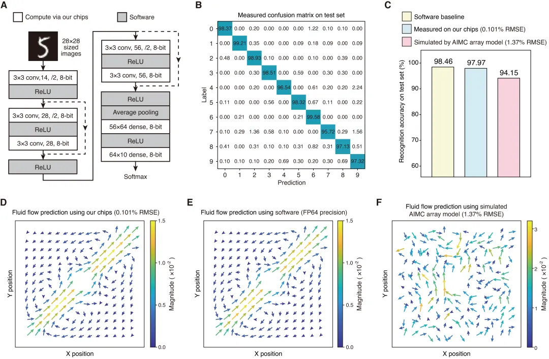

该芯片具有的超高模拟向量-矩阵乘法精度,使得其在实际应用中表现优异。研究团队首先测试了芯片在神经网络推理任务中的应用效果:利用团队研发的高精度模拟存算芯片执行图3A所示神经网络中的全部卷积层和全连接层运算时,在MNIST测试集上识别准确率达到97.97%(图3C),这与64位浮点精度下的软件识别率相近(-0.49%),显著优于传统模拟计算硬件(+3.82%)。进一步,团队测试了该芯片在科学计算应用中的表现。研究团队利用高精度模拟存算芯片求解纳维–斯托克斯方程,以模拟流体流动行为。经实验测试,芯片计算出的流体运动结果(图3D)与64位浮点精度的结果高度一致(图3E),而传统低精度模拟计算硬件在执行相同任务时则无法得到正确的结果(图3F)。

图3:高精度模拟计算芯片的应用表现。(A) 神经网络结构与数据集。(B) 在MNIST测试集上识别结果的混淆矩阵,识别率达到97.97%。(C) 准确率对比。高精度模拟计算芯片测试结果与64位浮点精度下的软件识别率相近(-0.49%),显著优于传统模拟计算硬件(+3.82%)。(D) 高精度模拟计算芯片求解纳维–斯托克斯方程得到的流体行为预测结果。(E) 64位浮点精度下的软件计算结果,本芯片结果与其高度一致。(F) 低精度模拟计算硬件的结果无法准确反映流体行为。

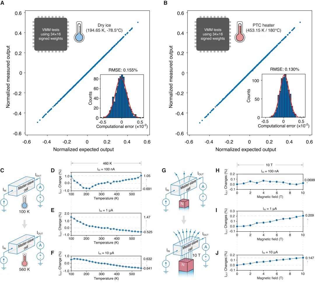

研究团队不仅测试了该模拟存算芯片的超高计算精度,还验证了这一芯片在极端环境中有效保持计算精度的鲁棒性。即使在外界环境变化条件下,器件的几何比例依然能保持恒定,这使得本芯片在极端环境中仍然能保持较高的计算精度。研究团队在-78.5℃和180℃下利用该模拟存算芯片执行模拟向量-矩阵乘法运算测试,测得相对误差的均方根分别仅为0.155%和0.130%(图4A、B)。在更宽温区(-173.15℃至286.85℃)的测试中,芯片核心单元输出电流相较于常温条件的最大偏差仅为1.47%(图4C-F)。此外,研究团队也在强磁场环境(最高10 T)中对芯片输出电流进行了测量。结果显示,芯片核心单元的输出电流相较于无磁场条件的变化不超过0.21%(图4G-J)。上述结果充分说明了团队所提出的高精度模拟计算方案在极端环境下的可靠性。

图4:高精度模拟计算芯片的鲁棒性测试。(A) 低温下(-78.5℃)芯片的向量-矩阵乘法精度测试结果。测得芯片输出的相对误差均方根为0.155%。(B) 高温下(180℃)芯片的向量-矩阵乘法精度测试结果。测得芯片输出的相对误差均方根为0.130%。(C) 将芯片核心单元置于更宽温区(-173.15℃至286.85℃)进行测试的示意图。(D)-(F) 宽温区下的输出电流测量结果。相对于常温条件,输出电流偏差不超过1.47%。(G) 将芯片核心单元置于强磁场(最高10 T)下进行精度测试的示意图。(H)-(J) 强磁场下的输出电流测量结果。相对于零磁场条件,输出电流偏差不超过0.21%。
