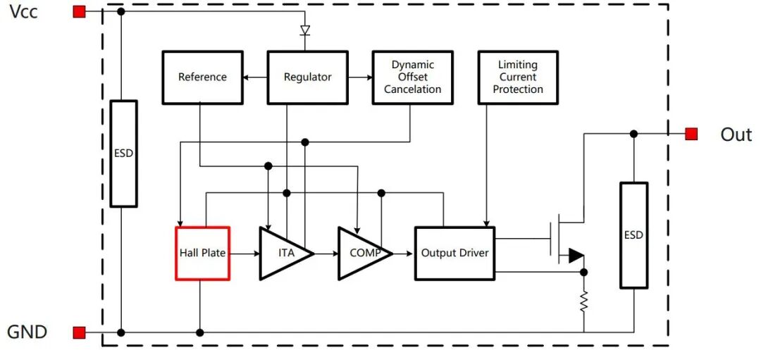

MT8762霍尔锁存器采用BCD工艺——该技术将双极型晶体管(Bipolar)、互补金属氧化物半导体(CMOS)、双扩散金属氧化物半导体(DMOS)三大关键技术集成于同一芯片之上,简化了设计流程,提升了器件性能——具有高性能以及高可靠性。其霍尔IC内集成了霍尔电压发生器、电压调节器、小信号放大器、霍尔传感器、施密特触发器和带过流保护的漏极开路输出。该器件具有优良的温度补偿能力、反向电压保护能力和过流保护能力,满足在各种严苛环境下的应用需求,并保持优良的性能与一致性。

MT8762功能框图
二核心技术解析
MT8762在“小巧玲珑”的身躯上,集成了多个核心器件和关键技术——集成片上霍尔电压发生器,提供稳定的传感信号源;高性能电压调节器,确保器件在2.4V至24V宽电压范围内的稳定工作,无需外部LDO,既简化设计,又提升电源抗波动能力;施密特触发器提供明确的电平翻转阈值,增强抗磁场噪声能力;开漏输出支持“线与”功能,可多个传感器共用一条信号线(如多工位位置检测),降低布线成本。同时,面对传统霍尔传感器因温漂和时漂导致开关点偏移问题,MT8762还集成了动态偏移消除系统,自动补偿芯片内部的偏移电压,提供更加精确和稳定的磁检测性能。且内置的温度补偿技术,通过实时补偿算法,在整个工作温度范围内保持器件磁开关点的稳定性,避免极端环境下“灵敏度下降”、“误触发”等痛点。

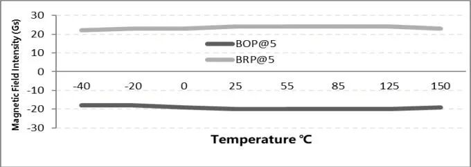

磁特性与温度的关系(BOP&BRP)
三卓越的性能参数
MT8762适配2.4V~24V宽工作电压范围和-40℃~150℃宽工作温度范围,适应从电池供电到工业电源的多种电源环境以及极端高低温环境,搭配低功耗设计——典型供电电流1.2mA(Vcc=5V)——具备宽适配能力与优异的能效表现,在电池供电、节能设备以及恶劣环境应用场景中表现卓越。高速响应能力,100kHz采样频率,满足高速旋转检测和快速位置捕捉需求。低饱和电压,输出饱和电压≤0.4V(lout=10mA,最大值)。稳定的磁性能:操作点(BOP)典型值20Gs释放点(BRP)典型值-20Gs,高灵敏度;迟滞窗口(BHYST)典型值40Gs,明确迟滞,提供稳定的开关特性。

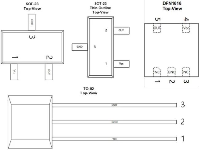

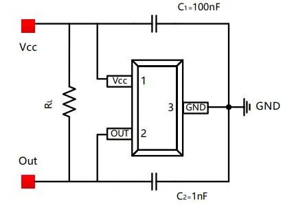

MT8762的设计考虑了工程师的实际需求,提供简洁的应用电路。典型应用仅需少量外部元件:一个电源去耦电容(推荐100nF)和一个输出上拉电阻(推荐4.7KΩ至10KΩ)。这种简化的设计大大缩短了产品开发周期,降低了系统成本。同时为满足不同应用场景的需求,MT8762提供多种封装选项:SOT-23:适合空间受限的表面贴装应用;SOT-23薄型轮廓:更低剖面高度,适配超薄设备;DFN1616:超小尺寸封装,适合高密度PCB设计;扁平TO-92:通孔安装,适配传统穿孔PCB工艺。所有封装均符合RoHS标准,满足环保要求。

典型应用电路图

MT8762封装引脚图
