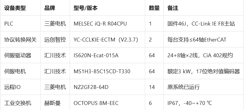

二、关键设备清单

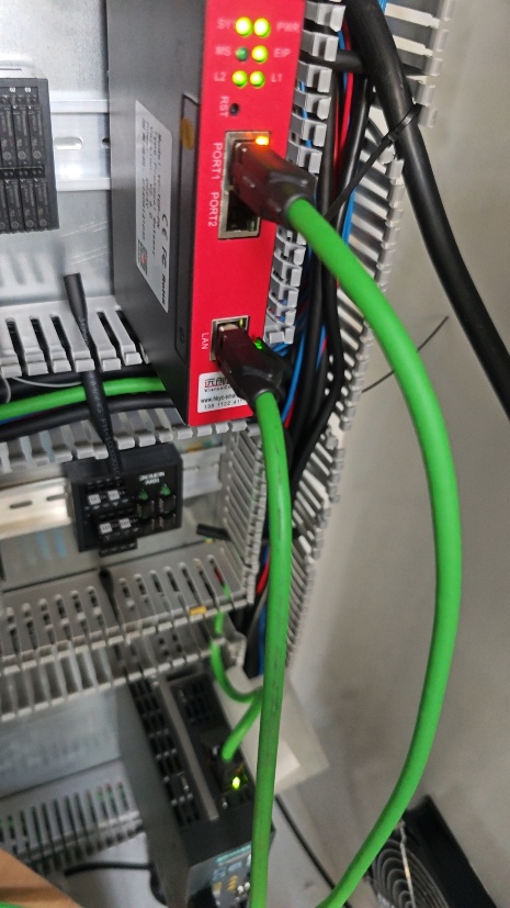

三、网络拓扑与连接方式
1. CC-Link IE Field Basic侧
· R04CPU本体以太网口(RJ45)→赫斯曼交换机→YC-CCLKIE-ECTM协议转换网关的“CCLKIE”端口;
· 网关作为CCLKIE从站,站号分别设为“11”与“12”,占用各512字节输入/512字节输出,映射到R04CPU的软元件D3000-D3511(输入)与D4000-D4511(输出)。
2. EtherCAT侧
· 网关的“EtherCAT OUT1”→SBRB-2400-C机组1(24轴)→环回“IN1”形成线型拓扑;
· “EtherCAT OUT2”→LD-FA-800机组2(8轴)→环回“IN2”;
· 全部伺服站号自动扫描分配,主站周期1 ms,采用DC-Synchronous模式,分布式时钟抖动实测18 ns。

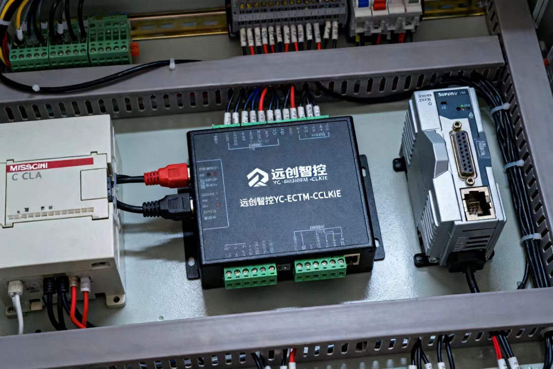

1. 硬件安装
· DIN 35 mm导轨固定,24 VDC±5%供电,最大功耗3.5 W;
· 环境温度-25~+55 ℃,湿度≤95%,符合化工车间三防喷涂要求。

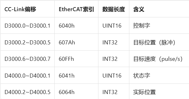

c) 数据映射表(以第一轴为例)
CC-Link
配置完成后点击“Download”,网关重启,RUN灯常绿,EtherCAT侧64轴全部进入OP状态。
