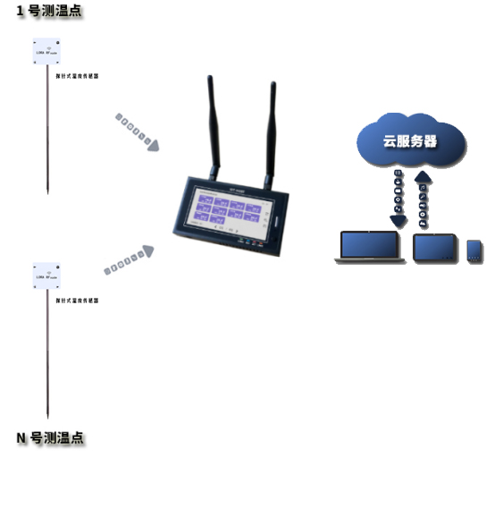

燃料无线测温系统对于防范燃料堆自燃、保障安全生产非常重要。下面这个表格汇总了它的核心组成部分及功能,帮你快速建立整体认知:
无线测温系统
 核心功能与特点
无线温度传感器 负责采集温度数据。通常采用接触式测温(如探头插入燃料堆内部),具有唯一的ID编号便于识别定位。部分传感器采用低功耗设计并依靠电池供电,可长期工作。
数据传输网络 负责传输温度数据。可采用 LoRa(远距离、点相对分散)、NB-IoT(依赖移动网络、点分散)、5G(高速率、低延迟) 及 RF射频 等方式。部分网络具备自组织能力,可自动寻找最佳传输路径。
监控中心/平台 负责数据显示、分析和预警。接收并实时显示各点温度数据及历史曲线,提供超温报警等功能,支持数据查询与分析,并可通过电脑或手机端访问。

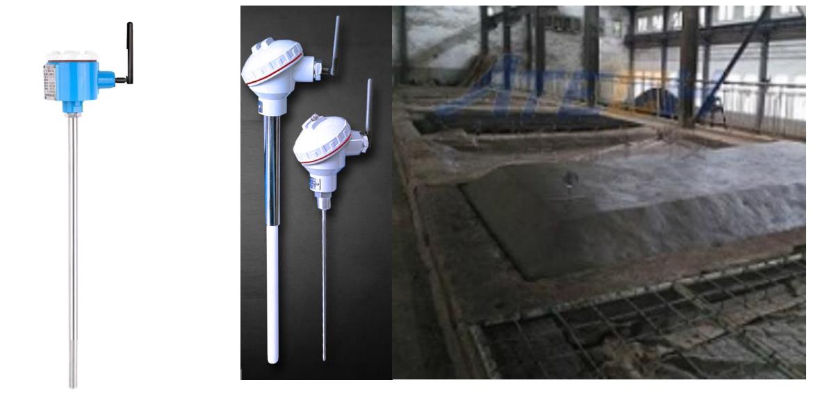

接触式测温(固体燃料堆):这是固体燃料堆测温的主要方式。
插入式测温探头:探头常采用针尖形且刚性强的结构(如不锈钢),以便插入燃料堆内部不易弯曲折断。探头长度可根据需要选择(例如1米到数米不等),以测量不同深度的温度。
测温电缆:内部布置多个感温传感器,可按需定制长度,适用于圆形煤堆仓等场景,能测量不同层深的温度。

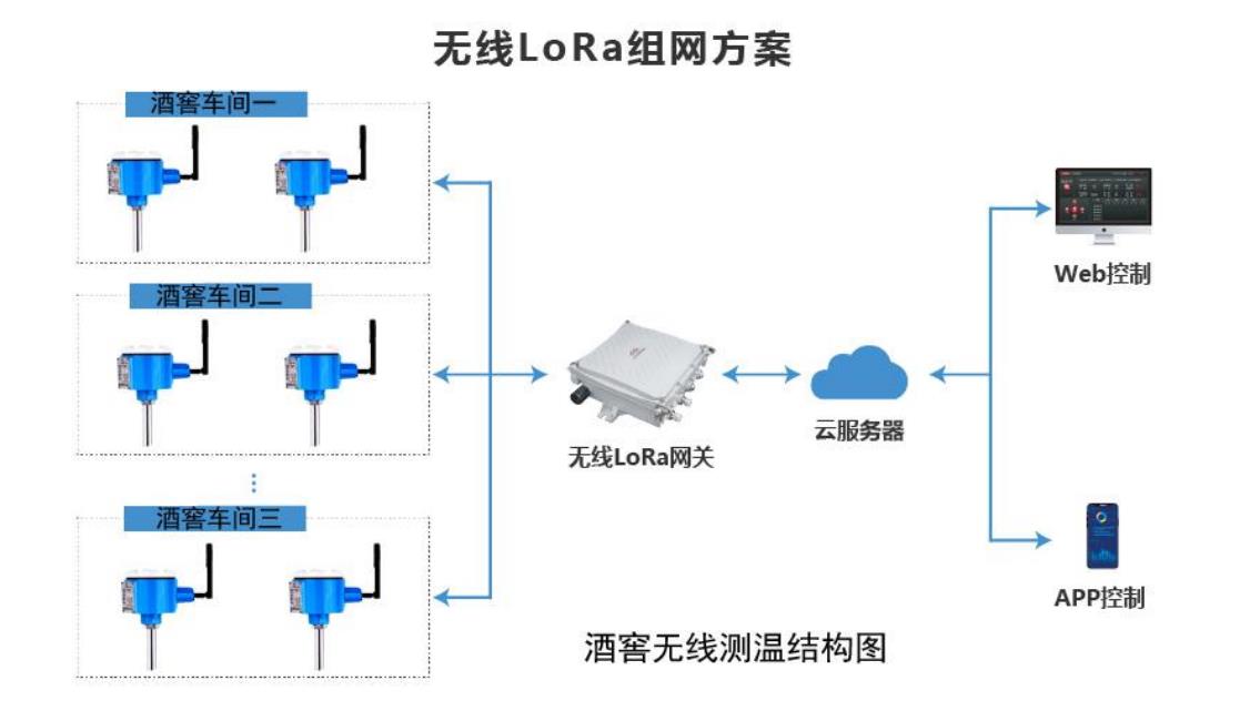

如何选择无线通信技术
选择哪种无线通信技术,主要取决于你的具体应用场景和需求:
无线测温系统
特点与适用场景
LoRa 传输距离远(视距下可达数公里)、功耗低、穿透性强。适合监测点相对分散、部署范围广、对电池寿命要求高的场景,如大型煤场、生物质燃料堆场。
NB-IoT 依赖蜂窝移动网络覆盖。适合监测点分布非常分散、移动网络信号良好、数据量不大且实时性要求不高的场景。
5G 具备高带宽、低延时、大连接的特性。适用于对实时性要求高、数据量大的工业监控场景,例如石化企业的关键管线温度监控。
RF射频/其他 如nRF905模块或433MHz频段,可在特定场景下应用,满足系统成本控制或特定传输距离(如视距下数百米)的需求。
