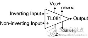

我们以 Texas Instruments TL081 运算放大器为例(图 1)。
放大器电路
图 1:展示 Texas Instruments TL081 运算放大器上连接的草图(图片来源:Digi-Key Electronics)
这种典型运算放大器带有反相和非反相差分输入引脚和单个输出。输入使用结型场效应晶体管 (JFET) 来确保高输入阻抗和极低偏置电流(30 皮安 (pA))。该放大器的典型大信号差分增益大于 100,000(直流时),单位增益带宽积为 3 MHz。它使用通孔式封装(兼容原型开发板)和表面贴装式封装。

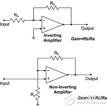

运算放大器具有差分输入,可设计为反相或非反相放大器(图 2)。
放大器电路
图 2:两种基本运算放大器配置:反相和非反相(图片来源:Digi-Key Electronics)
运算放大器的差分输入有反相输入和非反相输入,分别以减号 (-) 和加号 (+) 表示。施加到反相输入上的信号产生的输出会发生 180 度相移(反相)。相反,非反相输入的信号的输出同相。
每种配置的增益仅取决于外部电阻器 Ra 和 Rb。导致这个结果的原因是运算放大器的高开路增益,也是因为从输出到反相输入通过电阻器 Rb 使用了负反馈。请注意,反相放大器的增益取决于 Rb 与 Ra 之比。非反相放大器配置的增益为 1 + Rb/Ra

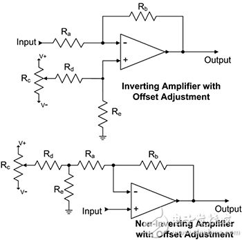

该图显示了运算放大器如何获得增益。通过在其中一个输入上累加一个补偿电压可以解决实现固定 DC 相移的问题(图 3)。
放大器电路
图 3:用于向反相和非反相运算放大器配置添加相移的技术。(图片来源:Digi-Key Electronics)
通过一个简单的分压器即可为反相或非反相输入累加补偿电压。请注意,补偿电压会受级增益影响。在设计放大器时,必须牢记这一点。

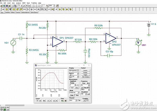

能够提供放大、滤波或同时提供这两个功能的运算放大器电路有很多。有些运算放大器制造商会提供免费的设计工具,帮助评估这些电路,无需实际购买组件和构建原型。我们以 Texas Instruments 为例。他们提供了一个名为 TINA-TI 的免费电路仿真程序,这是一种类 Spice 电路仿真器。Texas Instruments 还在该程序中打包提供元器件模型库和电路示例,用户能够轻松上手(图 4)。
放大器电路
图 4:旨在匹配驻极体麦克风与 Arduino 板的 TINA-TI 放大器/滤波器仿真。它采用 300-10,000 Hz 带通滤波器,提供的增益为 100。(图片来源:Digi-Key Electronics)
该电路使用了两个 Texas Instruments OPA337NA-3K 运算放大器。该运算放大器是为电池供电型设备设计的,支持单电源供电、偏置电流小于 10 pA 的 JFET 输入,以及 3 MHz 增益带宽积。
图 4 中的 OP1 配置为非反相放大器,增益为 10 (20 dB)。OP2 设置为多反馈低通滤波器,截止频率为 10 kHz。该级的增益也为 10。这两个级联级提供的整体增益为 100 (40 dB)。输入是 AC 耦合型,上限截止频率大约为 300 Hz。加上低通滤波器,构成覆盖 300 至 10,000 Hz 频段的带通滤波器。
使用内置虚拟仪器,例如 DVM、信号发生器、示波器和信号分析仪,可以测试电路性能。电路性能显示在虚拟信号分析仪上。该图显示了作为频率函数的增益。它验证了 300 Hz 至 10 kHz 频段上的增益为 40 dB。
通过 R4 和 R5 设置的分压器也会造成偏压,为处理器 ADC 产生 2.5 伏的电压偏置。

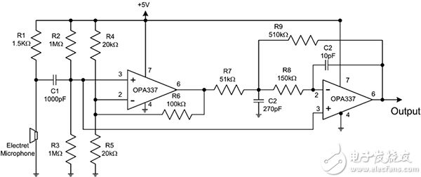

最终放大器电路(图 5)显示了驻极体麦克风及其偏置电阻器。
放大器电路
图 5:包括驻极体麦克风及其相关偏置电阻器的放大器完整原理图(图片来源:Digi-Key Electronics)
这是最终版电路,使用与 Arduino 板相同的 5 伏电源供电。电阻器 R1 为麦克风提供必需的偏置电流。所有其他元器件都与图 4 中的仿真放大器相同。
