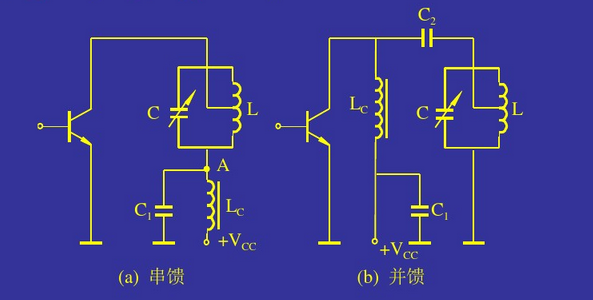

1.集电极馈电电路
根据直流电源连接方式的不同,集电极馈电电路又分为串馈电路和并馈电路
(1) 串馈电路指直流电源Vcc、负载回路(匹配网络)、功
率管三者首尾相接的一种直流馈电电路。Ci、 Lc为低通滤波电路,A点为高频地电位,既阻止电源Vcc中的高频成分影响放大器的工作,又避免高频信号在LC负载回路以外不必要的损耗。C、Lc的选取原则为
1/ oLc 《回路阻抗x1/10
oLc》 1/ OC x10
(2) 并馈电路指直流电源Vcc、负载回路(匹配网络)、功
率管三者为并联连接的一种馈电电路。如图Lo为高频扼流圈,C为高频旁路电容,C2为 隔直流通高频电容,Lc、Cr、C2的选取原则与串馈电路基本相同。

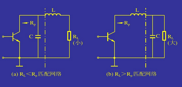

4. 输出匹配网络常常是指设备中末级功放与天线或其他负载间的网络,这种匹配网络有L型、π型、T型网络及由它们组成的多级网络,也有用双调谐耦合回路的。
输出匹配网络的主要功能与要求是、和。
高频调谐功率放大器的阻抗匹配就是在给定的电路条件下,改变负载回路的可调元件,将负载阻抗Z转换成放大管所要求的最佳负载阻抗R,使管子送出的功率P。能尽可能多的馈至负载。这就叫做达到了匹配状态,或简称匹配。
