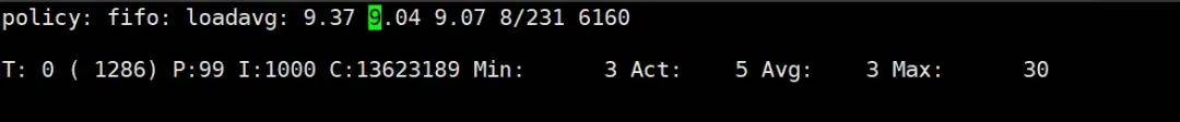

2、使用Cyclictest延迟检测工具测试Linux系统实时性。Cyclictest 是一款专门用于测试和评估系统实时性(Real-Time)的工具,主要用于测量 Linux 系统中线程调度的延迟(即从线程被唤醒到实际开始执行之间的时间差)。它是 rt-tests 工具集的核心组件之一,广泛应用于实时系统(如 RT-Linux)的性能验证和优化。
  • Preempt_RT
使用Cyclictest程序测试系统实时性,开发板Linux内核版本:Kernel 5.10.226。

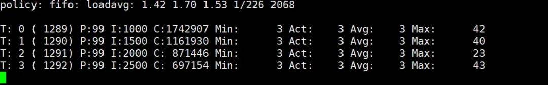

空载测试12小时:

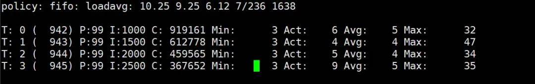

负载测试12小时:
preempt-rt
负载隔离CPU测试12小时:
preempt-rt

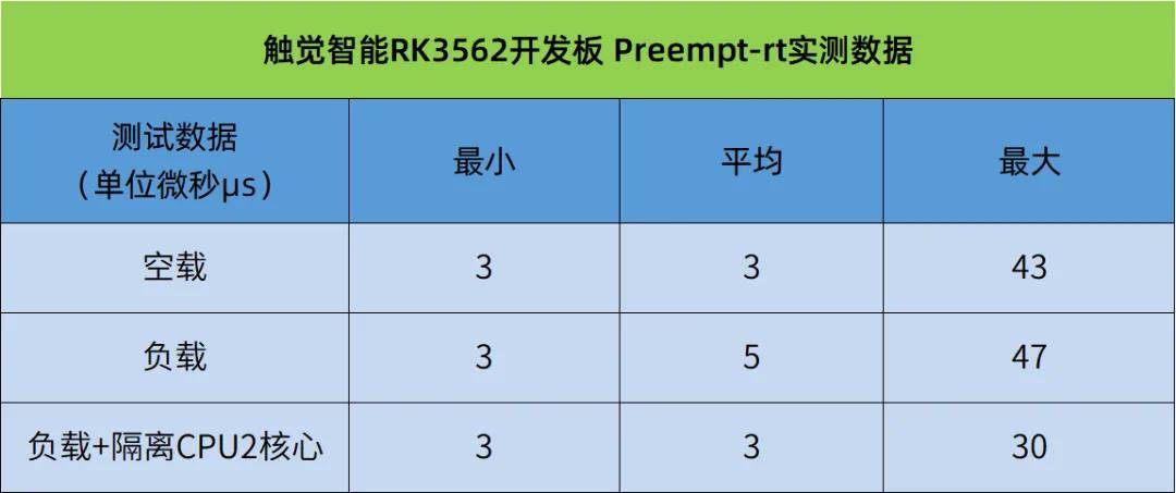

测试结果汇总:
preempt-rt

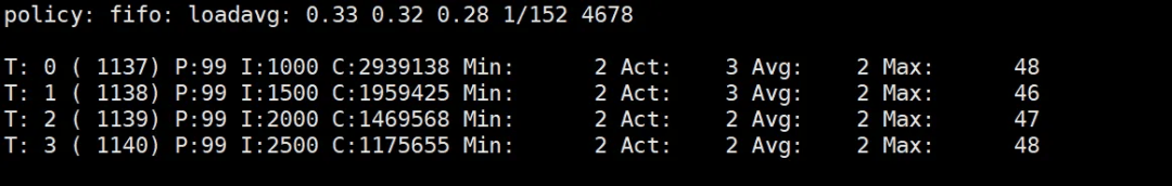

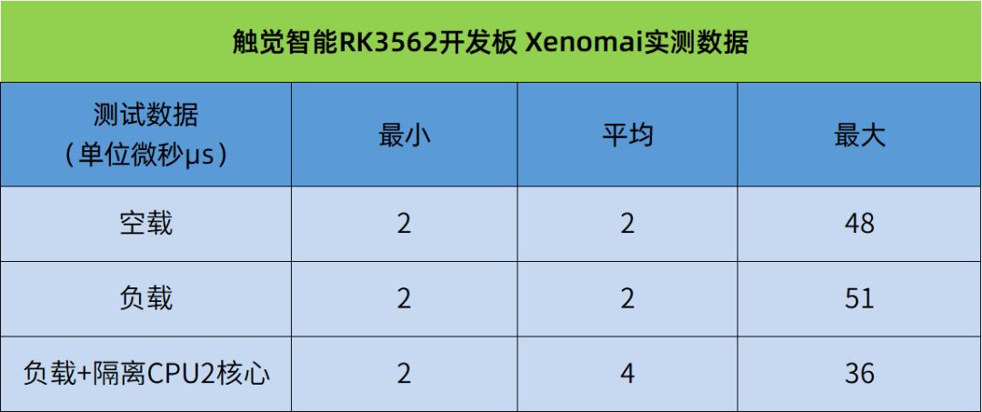

  • Xenomai RT

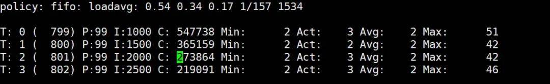

空载测试12小时:
preempt-rt
负载测试12小时:
preempt-rt
负载隔离CPU测试12小时:
preempt-rt
Xenomai RT内核测试结果汇总:
preempt-rt
结论如下:对比Preempt_RT与Xenomai RT的实时性数据,Preempt RT内核的延时更低。实际应用推荐使用Preempt RT内核,若对更多RK芯片结果感兴趣可关注触觉智能详细了解。

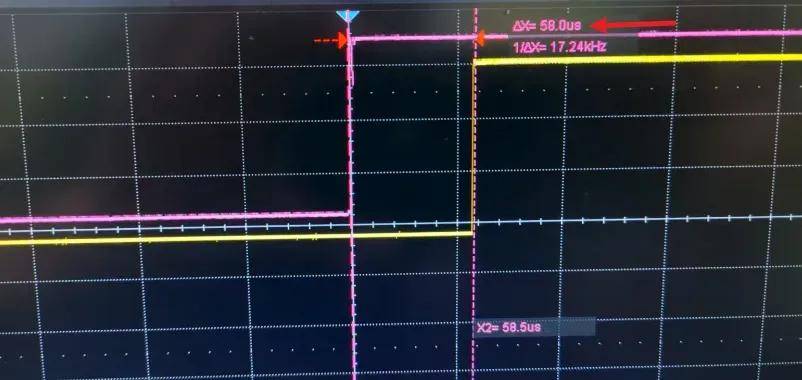

基于Preempt_RT内核在隔离CPU的情况下,使用一个GPIO引脚(简称GPIO1)作为中断输入,使用另一个GPIO引脚(简称GPIO2)作为响应中断输出,当GPIO1接收到信号触发中断后立即控制GPIO2输出,使用示波器抓取“触发信号”与“响应信号”之间的时间差(简称中断延迟)。

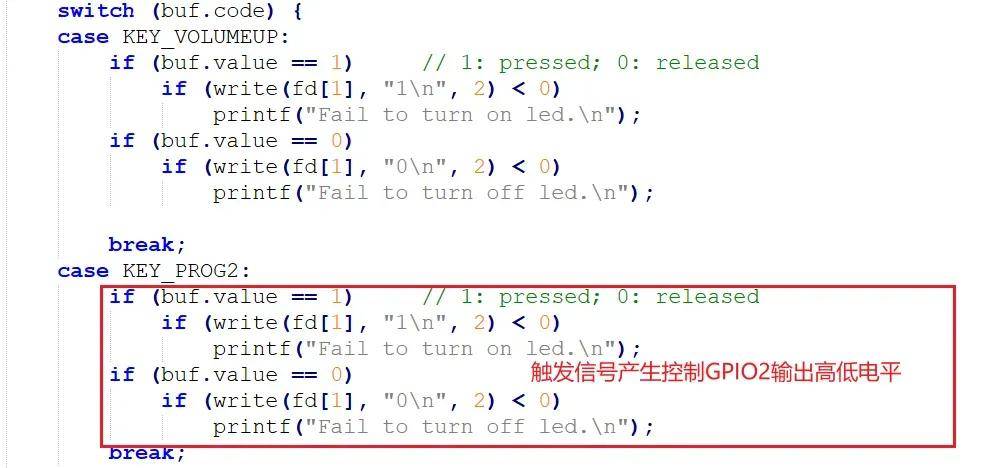

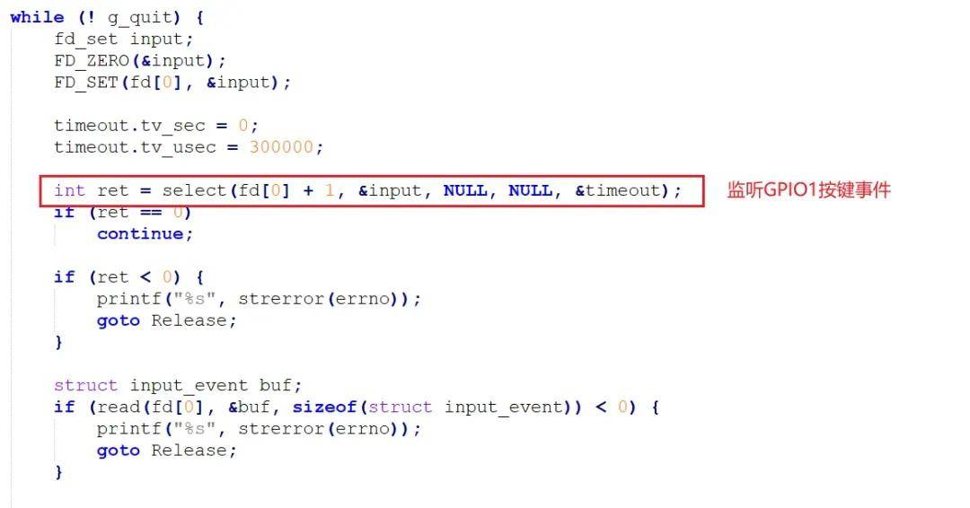

例程通过创建一个基本的实时线程,在线程内实现打开GPIO1对应的按键input设备并对按键事件进行监听从而触发GPIO2对应的LED的亮灭控制。例程代码参考如下:
preempt-rtpreempt-rt

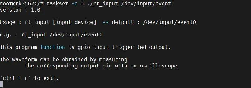

完成交叉编译应用程序后,执行测试程序等待接收触发信号,硬件使用示波器捕获触发信号。

GPIO1使用杜邦线接入3.3V模拟中断触发信号,示波器测试中断延迟为:58us。
preempt-rt
