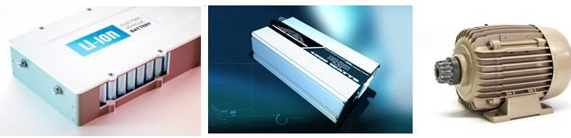

  在HEV/EV电池管理系统设计方案中电池组和管理电荷状态需要注意什么了?如下图所示,电动汽车(EV)的基本传动系统由三个系统模块组成。
  电池组是由多个电池(通常是纯电动汽车中的锂离子电池)组成的阵列,可产生高达数百伏的电压。电池组的电压取决于电动汽车的系统需求。
  系统的第二个组成部分是逆变器。电动汽车采用的交流牵引电机可在汽车完全停止状态提供加速度,而且非常可靠。电池组的电压为直流(DC),通过逆变器转换成交流(AC)(通常为三相)。与电压一样,相数取决于系统需求和所用电机的类型,但通常为三相。
  所用的电机通常为感应电动机,需使用交流电压。此类电机常用于电动汽车,因为它们易于驱动、性能可靠且具有成本效益。电机的外层组件是定子,上面缠绕着三个线圈。内层通常是由铜条或铝条构成的转子。
  图1:电动汽车传动链的简单流程 – 电池管理系统(BMS)到逆变器,然后到三相交流电机
