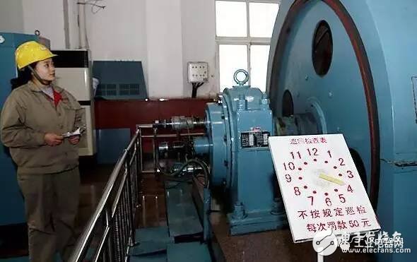

一、巡回检查
仪表维护人员根据所辖责任区仪表分布情况,选定最佳巡回检查路线,每天至少巡回检查一次。巡回检查时,应向当班控制室操作人员了解仪表运行情况,并做好巡检记录。
