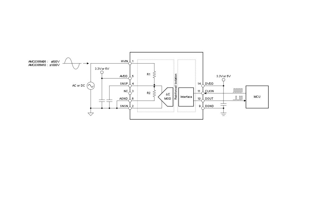

AMC0386-Q1 是一款精密的电隔离 δ-Σ 调制器,具有高压、高阻抗输入和外部时钟。输入设计为直接连接到高压信号源。
隔离栅将系统中在不同共模电压电平下运行的部分分开。隔离栅具有很强的抗磁干扰能力,并经认证可提供高达 5kVRMS (60s) 的增强隔离。

4. 功能架构
  • 高压输入分压‌:集成电阻分压器(10MΩ/12.5MΩ)将HVIN引脚电压缩放至±1V线性范围,经缓冲后输入二阶Δ-Σ调制器。
  • 调制与隔离‌:采用开关键控调制,通过SiO₂电容隔离屏障传输数据,支持高抗磁干扰能力。
  • 数字输出‌:输出比特流(DOUT)与外部时钟(CLKIN)同步,通过数字滤波器(如sinc3)可转换为高分辨率数据字。
