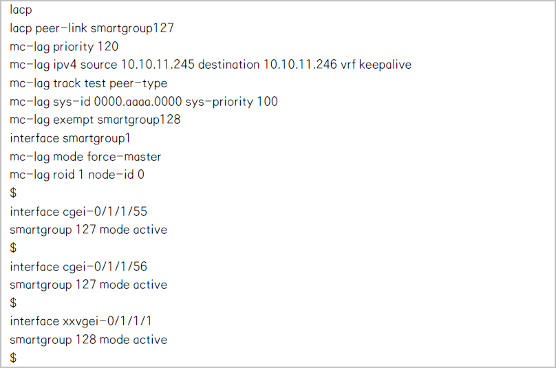

MC-LAG双机二层组网,smartgroup127作为peerlink端口,smartgroup128作为keepalive端口。现场网络配置如下:

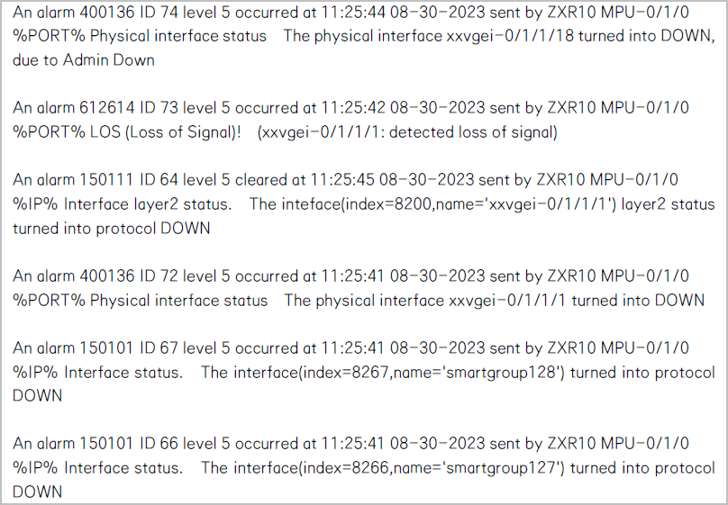

MC-LAG主设备升级执行reload重启后,备设备11:25上报smartgroup127(peerlink)和smartgroup128(keepalive)物理端口及MC-LAG成员端口(业务)口物理down告警,同时1144设备上报了退避告警。

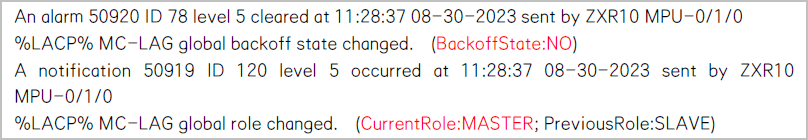

1137备设备退避状态发生变化,变为master主设备。

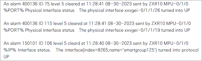

1140开始MC-LAG备设备成员口逐步up(注:主设备还未启动完成,peerlink和keepalive物理端口还未起来),此时业务恢复。
物理端口down 告警:

退避状态变化,备设备变为master 主设备:

MC-LAG 成员端口up 告警:

MC-LAG 双机,重启一台设备理论上不会影响另一台设备业务,现场却出现备设备业务中断,检查配置发现LACP全局下配置了keepalive联动检测,但SAMGR下并未做track 关联配置,相当于keepalive和物理端口联动检测未生效。当主设备重启时peerlink端口down,keepalive虽然物理端口down但keepalive协议检测未关联,认为还是up的(keepalive报文发送周期5 s,超时时间180 s),因此MC-LAG备设备才会出现退避及物理端口down的现象。
