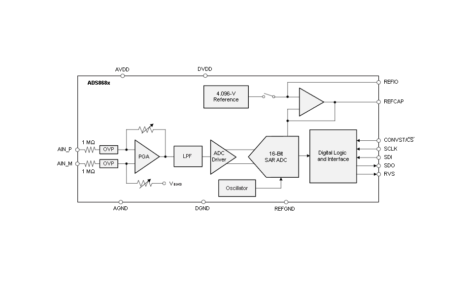

方框图
模数转换器

1. 模拟前端(AFE)
  • 集成可编程增益放大器(PGA),通过 RANGE_SEL[3:0] 寄存器配置增益,匹配不同输入范围;内置二阶低通抗混叠滤波器(LPF),-3dB cutoff 频率典型 450kHz,抑制带外噪声。
  • 包含 ADC 驱动放大器,确保 SAR ADC 输入在采样时间内快速稳定,保障高采样速率下的精度。
2. 数字接口与控制
  • multiSPI 接口 :兼容传统 SPI 协议(CPOL/CPHA 可配置),支持单 / 双 SDO 输出(SDO-0、ALARM/SDO-1/GPO 复用),可级联 Daisy-Chain 多器件;支持源同步(SRC)协议,降低主机时钟速率需求。
  • 配置与复位 :9 个配置寄存器(含设备 ID、复位功耗控制、输入输出控制等),支持软件复位与硬件复位(RST 引脚,低有效);CONVST/CS 引脚复用,可作为转换启动或片选信号。
