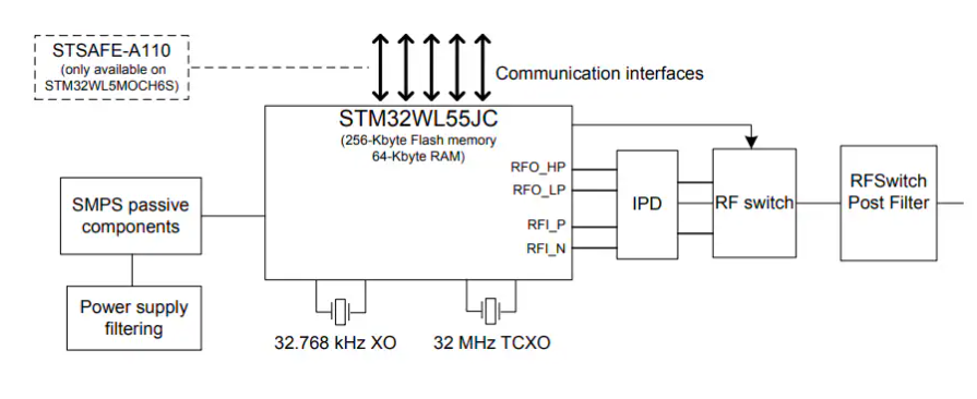

框图
多协议

一、模块核心架构与特性概述
STM32WL5MOC是一款高度集成的多协议低功耗广域网模块,其核心基于双核Arm® Cortex®-M4/M0+架构,运行频率高达48 MHz。模块内部集成256 KB闪存与64 KB SRAM(划分为32 KB SRAM1和SRAM2),并嵌入完整的射频前端,支持LoRa®、(G)FSK、(G)MSK、BPSK等多种调制方式。

2.1 电源管理架构
模块采用1.8 V至3.6 V宽电压供电,集成SMPS(开关电源)被动元件,显著优化功耗表现:
  • 典型工作电流:接收模式(LoRa® 125 kHz)仅需5.97 mA
  • 待机模式(RC 13 MHz开启)功耗低至0.7 µA
2.2 时钟系统配置
模块预集成32 MHz TCXO(温度补偿晶振)与32.768 kHz RTC晶振,提供以下配置要点:
  • LSE必须配置为高驱动能力模式(RCC_BDCR_LSEDRV[1:0] = 11)
  • HSE无需额外调校,TCXO确保频率稳定度达±2 ppm

3.2 硬件配置模式
提供两种功率输出配置方案:
  • 焊桥配置‌:通过硬件布线固定高/低功率模式
  • 直流开关配置‌:通过GPIO动态切换功率模式,支持应用场景灵活调整
四、安全功能集成
模块支持STSAFE-A110安全元件(仅STM32WL5MOCH6S版本),通过以下方式实现安全供电:
  • 单一GPIO(PB8)供电:适用于VDD≥2.6 V场景
  • 多GPIO并联供电:扩展电流承载能力
  • 外部开关控制:支持全电压范围(1.8 V-3.6 V)操作
