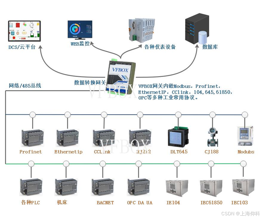

2 VFBOX网关工作原理
VFBOX网关是协议转换网关,是把一种协议转换成另外一种协议。网关可以采集西门子,欧姆龙,三菱,AB PLC,DLT645,DLT698电表,modbus rtu tcp,环保的HJ212协议,opc ua和opc da,电力的IEC103 IEC104, IEC61850等,以及EthernetIP,Profinet IO,CCLink,EtherCAT现场总线协议,bacnet,MQTT,mysql,sqlserver数据库。不同型号的网关支持不同的协议,具体支持的协议参考网关侧面标签上的型号。依托500多种型号的网关产品,可以实现多种不同协议之间的互联互通。
网关连接在不同协议的设备之间,就像一个“翻译”,把一种设备支持的协议,转换成另一种设备支持的协议,从而实现两个不同协议的设备之间的数据交换。工作架构如下:

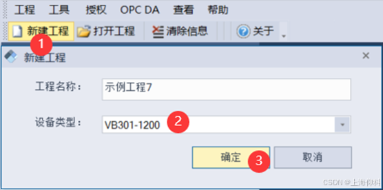

  1. 打开VFBOX Studio软件。新建一个工程。设备类型参考网关侧面的标签上的型号。可选的型号有:VB301-1100,VB301-1200,VB301-1400,VB302-2400,VB303-2400.

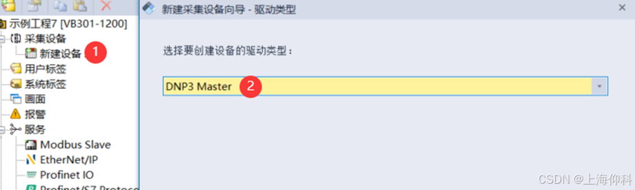

  2. 点击新建设备,选择DNP3

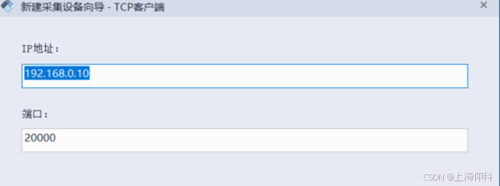

  3. 输入DNP3服务器的IP和端口号。如果是串口连接,则选择对应的串口属性。

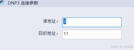

  4. 输入源地址,目的地址。

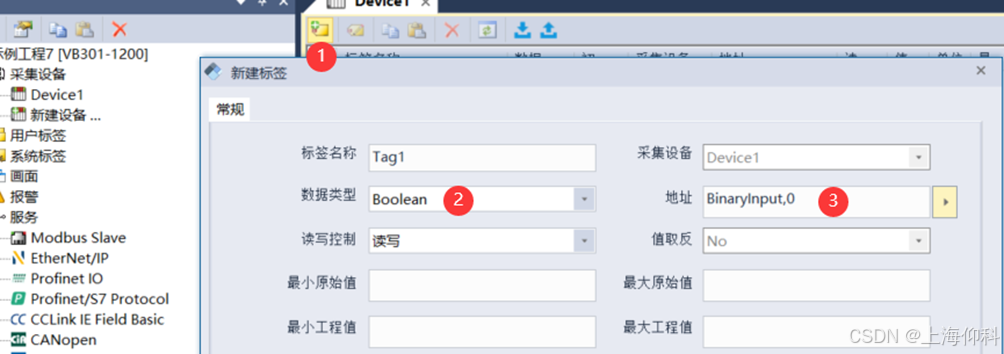

  5. 添加要采集的数据。

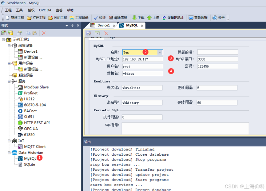

  3. 打开VS网关配置软件,在导航栏选择MySQL,启用设置成Yes,输入MySQL的IP地址、端口、用户名、密码以及表名。表名不能为空。

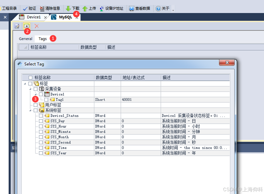

  4. 到Tags中,添加要写入数据库的标签,然后下载到网关
    MySQL

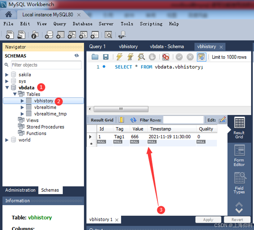

  5. 下载完后打开MySQL,右键vbdata,选择Refresh All,然后再右键vbhistory,选择Select Rows,就可以看到数据

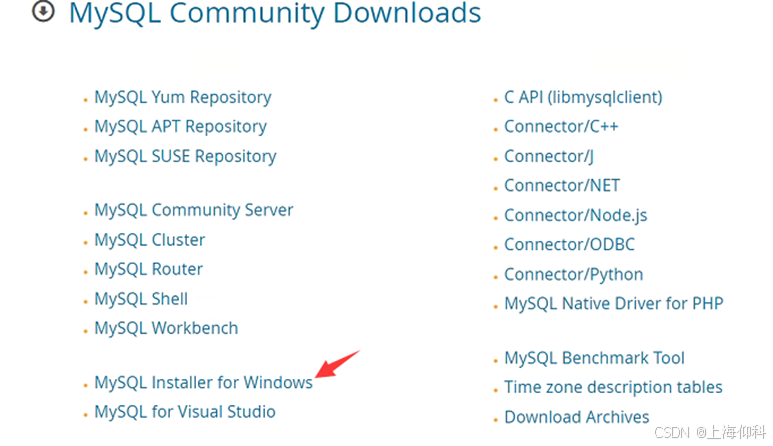

  1. 在服务器或者电脑上安装mysql数据库。到MySQL官网下载安装文件,以下载MySQL Community (GPL) Downloads为例说明。下载下图中箭头所指的版本。https://dev.mysql.com/downloads/
    MySQL

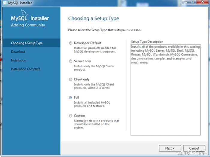

  2. 安装时使用完整安装。

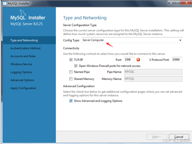

  3. Config Type如下:
    MySQL

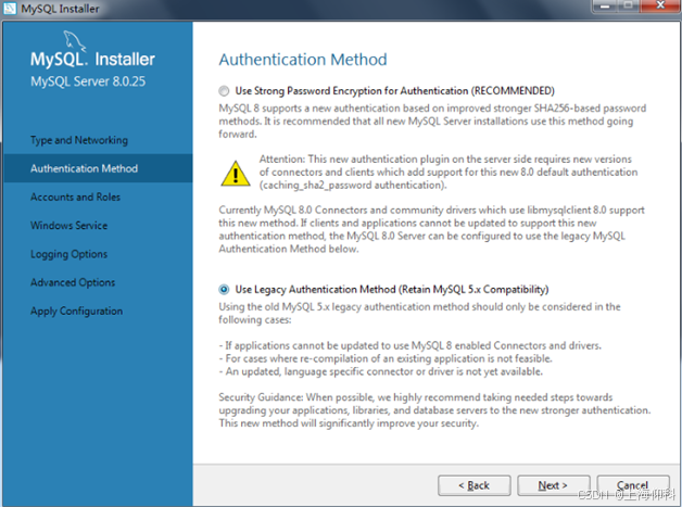

  4. 密码验证选择和5.x的兼容。
    MySQL

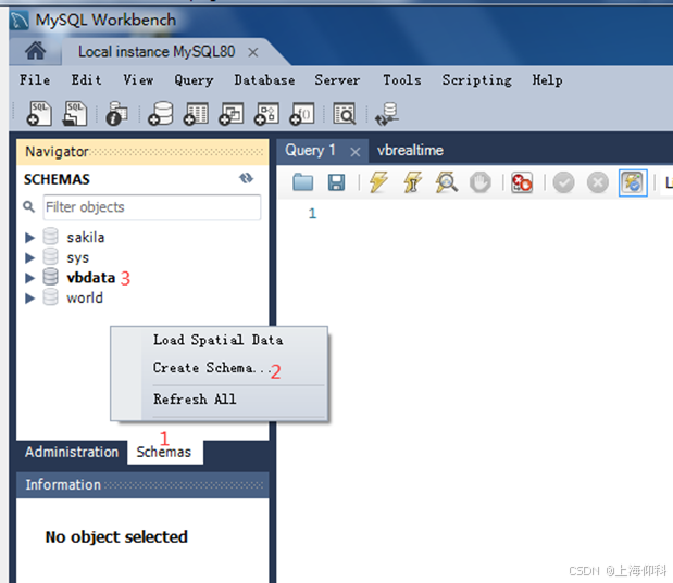

  5. 运行MYSQL Workbench软件。点击Schemsa(1),在左边的空白处点击右键,然后点击“Create Schema”(2),建立一个数据表,名称为:vbdata(3)。
    MySQL

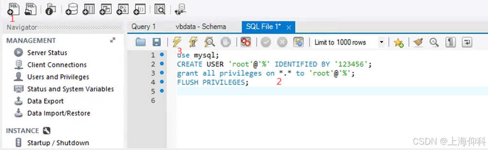

  6. 如果是V5.X以上的版本,安装完成后执行以下信息。root 123456改成数据库的用户名和密码。
    use mysql;
    CREATE USER 'root'@'%' IDENTIFIED BY '123456';
    grant all privileges on . to 'root'@'%';
    FLUSH PRIVILEGES;
    选中vbdata数据库,按如下顺序执行:
    MySQL
