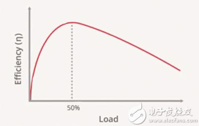

峰值能效与实际负载条件下的能效
功率转换器的能效通常用小写的希腊字母 eta (η) 表示,并表示为传输至输出的功率与输入所消耗的功率之比(η = Pout/Pin)。 任何转换器的理想比率或能效均为 1。 这表示,进入转换器的功率将 100% 以零损耗的方式输送至负载。 但是,在实际应用中,将能量从一种形式转换成另一种形式始终存在一定的损失/低效率,因而将 η 从 1 拉低至 1 以下。
营销团队知道 100% 能效是理想情况,便经常吹嘘他们可以达到的最高转换效率,以试图脱颖而出,成为您应用的“最佳”选择。 这常常也被称作“峰值能效”。 难点在于,能效不只是一个数字,而是一个通常表示为输出电流/传输到负载的功率的多元函数。 为了说明输出负载对能效的影响,以下是一个负载点能效曲线的假设示例:
DC/DC转换器
图 1:典型能效曲线图示。

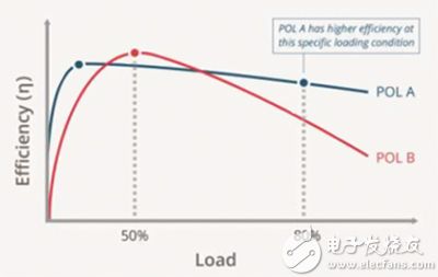

在此假设示例中,能效曲线的峰值在输出负载为满负载的 50% 时出现。 较轻负载时的能效要低得多;在负载超过峰值时,效率逐渐降低。 在设计功率输送系统时,必须理解这些曲线,因为在任何高于或低于峰值能效点的负载下操作都会导致系统中出现功率浪费和多余的热量。 以下图示显示,尽管负载点 B 具有较高的峰值能效,但因负载所需的功耗,就能效而言,负载点 A 才是此应用的首选。

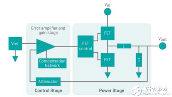

模拟补偿: 在模拟补偿网络中,将会检测、过滤模块的输出并与基准电压进行比较,以生成误差信号。 此误差信号用于补偿输出并纠正可能出现的任何偏差。
DC/DC转换器
图 5:典型模拟开关稳压器原理图。
模拟补偿方案的优势是,出现的时间较早,并且可以使用现成的标准组件来实现。 此类模拟方案的缺点是,很难在所有工作条件下“将回路微调”到稳定状态,同时维持实现快速瞬态响应的宽带宽。 这通常需要在实验室进行数小时的焊接、测试、重新焊接、重新测试操作。模拟补偿方案还很容易拾取外部噪声,而且稍不留意就有可能被耦合到输出中。

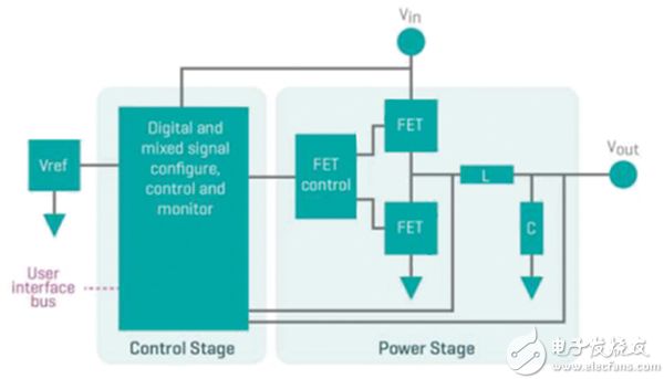

数字补偿:与模拟方案类似,数字补偿实现也需要检测、过滤输出,并将其与基准比较,产生误差并最终补偿输出,以纠正可能出现的任何偏差。
DC/DC转换器
图 6:典型数字式开关稳压器原理图。
此类方案的主要区别在于,所有操作都是通过数字化的 1 和 0 来完成。 输出的“检测”使用模数转换器完成,之后的所有比较、误差生成和补偿均通过数字方式在集成电路 (IC) 中完成。 数字工作方式还能大幅提升噪声抑制,这有助于防止因疏忽导致外部噪声源被耦合到输出中。
利用数字补偿方案,您不必再在实验室花数小时来焊接用于调整反馈回路的不同组件。 相反,您只需修改 IC 内的一些数字参数,并更改负载点的行为,便可满足您的应用需求。 目前市场上更先进的数字负载点将此便利性又推进了一大步,推出“无补偿”式设计。 在这些设计中,负载点在系统内为您执行所有必要的测量和调节,以持续提供反应快速且稳定可靠的输出电压轨。
