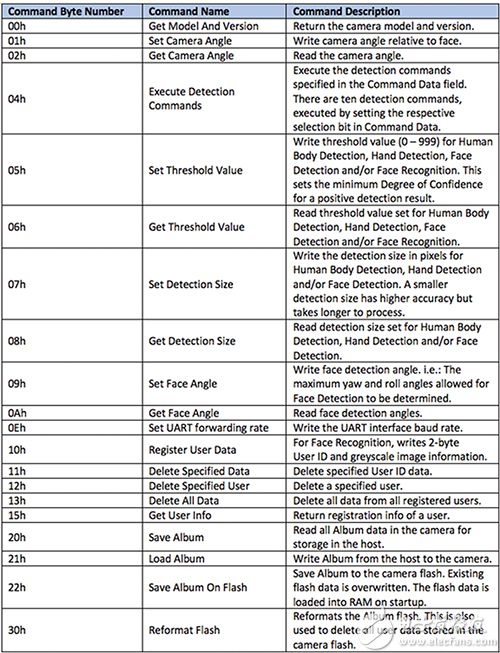

B5T-007001 支持 20 个命令。有关这些命令的完整描述,请参见表 2。
stm32f469
表 2:B5T-007001 的命令列表,包括每个命令的简短解释。每个命令会返回响应码或错误码。所有写入都是主机写入摄像头。所有读取都是主机从摄像头读取数据。(数据来源:Omron)

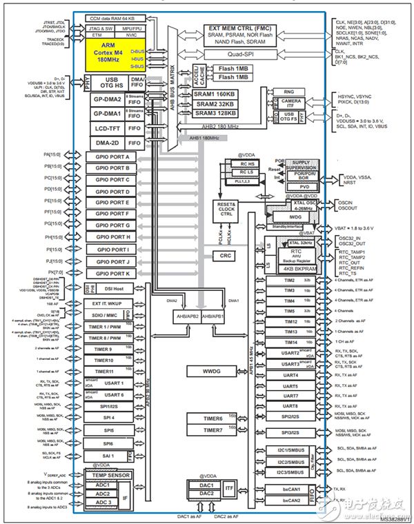

对于此类应用,来自 STMicroelectronics 的 STM32F469 Arm® Cortex®-M4F 微控制器支持四个标准 UART,带有一个具板载物理层 (PHY) 的 USB 2.0 接口,以节省电路板空间和减少元件数(图 3)。微控制器还带有片载 MIPI® Alliance D-PHY,以支持 MIPI® CSI-2 和 DSI-2。
对于视频处理,STM32F469 Arm 内核在 180 MHz 频率下运行。它还通过单独的 Chrom-ART Accelerator™,支持硬件图像处理。该图形加速器能够加快颜色转换,同时还执行快速块存储器移动操作。STM32F469 带有一个 128 位接口,连接 2 MB 的闪存,还提供指令预取队列和分支缓存,在 180 MHz 的 CPU 速度下,实现 0 等待状态的闪存访问。
stm32f469
图 3:STM32F469 微控制器带有两个 USB 2.0 端口和八个串行端口,可以轻松连接到 B5T-007001,而且仍然有足够的性能来支持图像处理。(图片来源:STMicroelectronics)

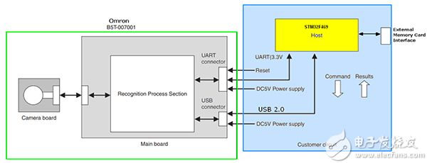

STM32F469 能够通过两个 USB 2.0 接口中的一个接口连接到 B5T-007001。在 STM32F469 主机和摄像头之间读取和写入相册数据时,USB 2.0 接口的速度尤其突出。STM32F469 带有四个 UART 接口、四个 USART 接口、两个 USB 2.0 端口,能够连接最多十个 B5T-007001。
STM32F469 还带有 SDMMC 外部存储卡接口(图 4)。该接口适用于多种闪存卡,例如商用 microSD 和 MMC 卡,可用于传输相册数据。例如,可以使用连接到 PC 的 B5T-007001,提取需要识别的所有用户的照片。然后,PC 将相册数据存储在闪存卡上,您即可将该闪存卡插入 STM32F469 单板计算机,用作更新的相册数据。
stm32f469
图 4:STM32F469 的外部存储卡接口可用于传输数据,例如来自 PC 的更新相册数据。(图片来源:Omron)
使用表 2 中所列的命令,STM32F469 和 B5T-007001 能够用作自主型安防监控系统。通过执行人脸识别命令,STM32F469 能够识别摄像头采集区域中的已知或未知人员。微控制器固件可将返回的已识别人员的用户 ID 与存储在微控制器中的内部人员表格进行比较。
如果与已知用户 ID 匹配,STM32F469 可以使用其多个外设中的任何一个来执行操作,例如发出提示音或开门。微控制器带有一个以太网端口,可将设备连接到网络,因而能够根据匹配的用户 ID 发送电子邮件。
