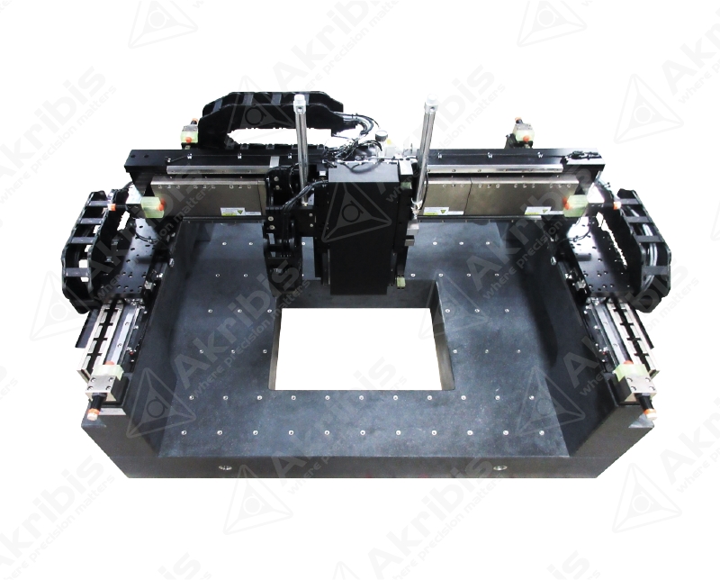

 贴片机是通过移动贴装头准确贴放元器件的设备,是整个SMT生产中关键复杂的设备,贴片机要求高速度、高精度,同时需要控制好力度,确保在取放过程中不会损伤部件。我们可以提供XYZ运动平台,以及控制系统的整套打包解决方案;也可以只做单向的运动轴,配合客户其他方向的运动部件来使用。
直线电机
 电机采用Akribis专利设计AUM系列的无铁芯直线电机,无齿槽效应,保证了更高的运动稳定性,搭配微米分辨率光栅尺闭环控制,在高速运动时也能满足客户的精度要求;我们也可以为客户提供Z轴的更经济的直线电机方案,发挥“软着陆”性能,控制较轻的力量接触,防止损伤部件。

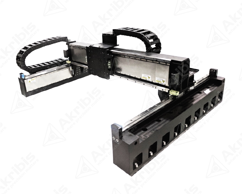

 点胶技术在3C电子制造过程中主要用于SMT元器件的密封,起到维护作用,应用十分普遍,例如PCB板接缝、扬声器固定、手机USB防水、防辐射等。点胶机需要在高速运行时,保持电机持续的稳定性。
直线电机
Akribis针对点胶机应用有多种方案,我们可以提供XY高性价比的单边龙门平台或者双驱龙门平台,也可以提供直线电机散件。
 直线电机具有更高的速度和加速度,同时可以保证更好的精度,提高了整个设备的生产效率和产品品质。Akribis采用专利的磁路优化设计,可以用更紧凑的结构实现更好的运动性能。同时直线电机具有低摩擦力,磨损更小,可以实现长期稳定运行,使用寿命更长。
