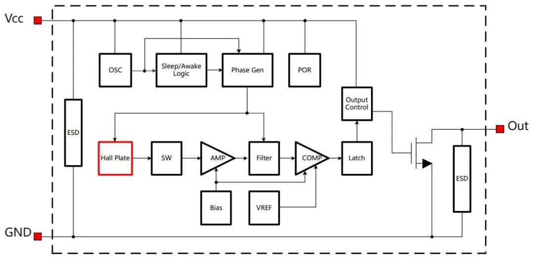

MT865X系列全极型霍尔开关由麦歌恩(MagnTek,现隶属纳芯微NOVOSENSE)推出,采用CMOS工艺(互补金属氧化物半导体,一种集成电路的设计工艺,将NMOS器件和PMOS器件同时制作在同一硅衬底上),霍尔IC内部集成了高灵敏度水平霍尔板、用于模式控制的睡眠/唤醒逻辑电路低功耗片上振荡器、具有动态偏移抵消的低噪声模拟信号链迟滞比较器以及输出驱动器,具有高性能以及高可靠性。2.0V~5.5V工作电压纳安级功耗,非常适用于电池供电设备-40~125℃宽工作温度范围,搭配优良的温度补偿能力,即使在恶劣环境中,也能保持优良的性能以及一致性。

电池供电功能框图

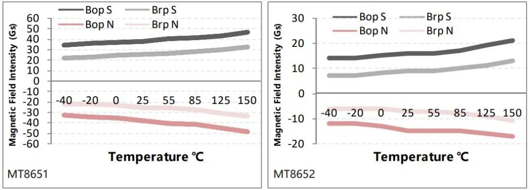

2.动态失调消除,稳定输出
霍尔开关的“失调电压”(温度变化、电源波动导致的零磁场输出偏差)是影响输出信号精度和稳定的重要因素。MT865X系列霍尔效应开关IC集成具有动态失调消除功能的低噪声模拟信号链,用于减少或消除失调电压。
步骤原理:内部霍尔板采集磁场信号时会将其转换为电信号,电信号通过放大器放大时,电路会实时检测失调电压,检测到的失调电压会被实时补偿,通过调整放大器的偏置电压来消除失调影响,经过动态失调消除后的信号被送入后续的处理电路,如比较器和输出驱动器,最终产生稳定的输出信号。这种技术有效提高了MT865X系列IC的精度和稳定性,确保它们在各种工作条件下都能提供可靠的性能。
电池供电
磁性特性与温度的关系(BOP与BRP)

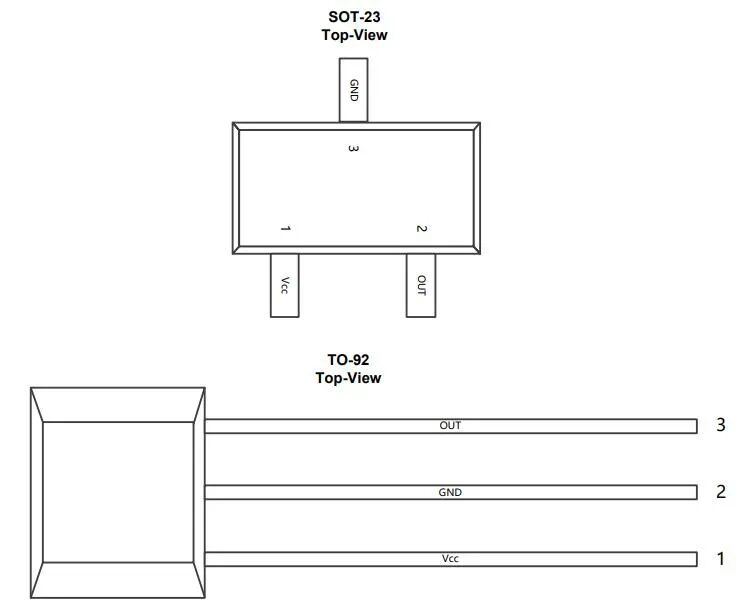

MT865X系列也为客户提供各种封装:SOT-23-3L封装,体积不足小指甲的十分之一,用于表面安装,适用于空间受限的,如TWS耳机仓、智能手表、微型传感器节点等应用场景;扁平TO92用于通孔安装,适用于工业阀门、家电控制面板、老式设备升级等场景。且所有包装都符合RoHS标准,符合环保理念。
电池供电
引脚封装图

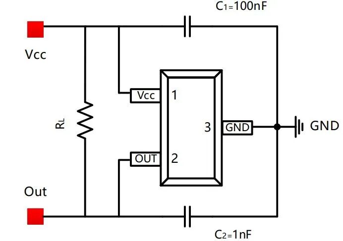

典型应用电路与设计建议
1.典型应用电路(以MT8651AT为例)
MT865X系列为开漏输出,需外接上拉电阻(RL),推荐电路如下:
电源滤波:VCC引脚(1脚)与GND(3脚)间并联100nF陶瓷电容(C1),抑制电源噪声;
输出滤波:OUT引脚(2脚)与GND间并联1nF陶瓷电容(C2),减少输出信号抖动;
上拉电阻:OUT引脚通过RL(1kΩ~10kΩ,根据负载选择)接VCC,确保输出高电平时稳定。
电池供电
MT8651AT 典型应用电路
