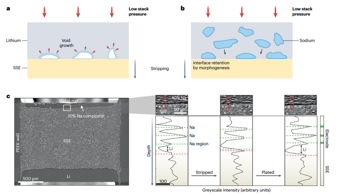

可变形第二相驱动的化学机械界面重构a. 低堆压下纯锂阳极在锂剥离过程中的空隙发展示意b. 可变形锂钠阳极在相同条件下的界面保持机制c. 使用锂钠复合金属电极的半电池在锂剥离/沉积过程中的原位X射线计算机断层扫描图像;右侧面板的图像从左面板的白色方框放大而来。红色方框的灰度分布反映了原子序数差异,电极中低原子序数的锂区域显示更暗。SSE: 固态电解质 | PEEK: 聚醚醚酮
这种设计的巧妙之处在于:电化学惰性的钠提供了机械柔软性,使得复合电极能够变形并维持界面接触。在锂剥离过程中,钠域会向锂-固体电解质界面迁移聚集,有效防止空隙形成,保持紧密的电接触。

通过原位X射线计算机断层扫描成像,研究人员直接观察到了电池循环过程中界面的动态变化。图像显示,随着锂的去除,钠会向界面迁移并重新分布,形成一层致密的、能保持电接触的保护层。
