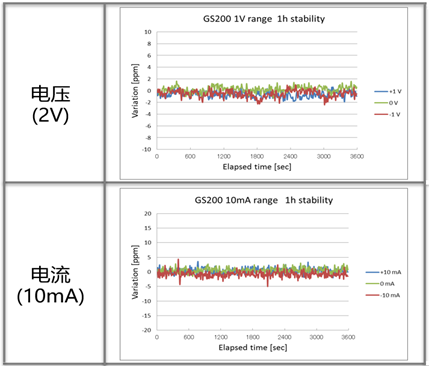

(1):高稳定性:即长时间连续测量时,精度的变化情况。GS200可提供±设置的0.001%+20uV(10V量程、1天)的高稳定电压源以及±设置的0.004%+30uA(100mA量程、1天)的高稳定电流源。下图为GS200运行一小时的稳定性示意图。
源表

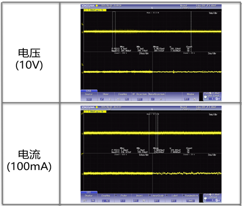

(2):低噪声:GS200可提供100uVp-p(10V量程,DC~10kHz)以及3uAp-p(100mA量程,DC~10kHz)的低噪声,确保器件不会被噪声或者量程切换时候产品的脉冲噪声所影响。下图为GS200噪声的测试图。
源表
