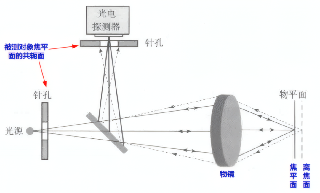

1. 共聚焦显微镜的工作原理
显微镜
共聚焦显微镜原理图
以“点照明- 点探测” 为核心,从物理层面解决离焦光干扰:激光被聚焦为样品焦平面上的衍射极限光点,通过扫描装置逐点掠过样品;同时在探测器前方设共轭针孔(与照明点焦点共面),该针孔仅允许焦平面光线通过,而焦平面外的离焦光线因偏离焦点被大量阻挡。此机制可获取小于1 微米的极薄光学切片,沿 Z 轴逐层扫描后,即可重建样品精确三维结构。

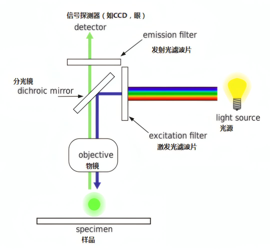

2. 荧光显微镜的工作原理
显微镜
荧光显微镜原理图
采用“全局照明” 模式:以特定波长激发光全域照射样品,激发荧光团发射长波长光,光路由激发滤光片、二向色镜、发射滤光片构成,结构简单。但该方式会同时激发焦平面内外的荧光团,离焦光信号与目标信号被探测器一并接收,导致图像背景模糊、信噪比下降,厚样品成像时问题更突出。

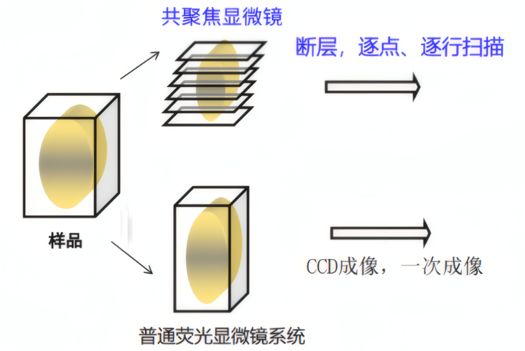

显微镜
共聚焦显微镜与荧光显微镜的成像区别
1.共聚焦显微镜:
更高的分辨率与信噪比:由于有效消除了离焦光的干扰,其图像的横向与轴向分辨率均优于荧光显微镜,背景干净,细节锐利。
三维成像与分析能力:“光学切片”能力使其能够对厚样本进行非侵入式的光学断层扫描。这对于研究三维结构、组织形态、材料三维形貌等至关重要,可进行体积、表面积、共定位率等精确量化分析。
深层成像能力:点扫描与针孔滤波机制在观察一定厚度(数十至上百微米)的样品时,优于荧光显微镜的清晰度。
2.荧光显微镜:
成像质量稍差:在观测厚样本时图像背景模糊,信噪比显著下降。
无法三维成像:本身不具备光学切片能力。虽然可通过计算去卷积算法进行后期处理来提升二维图像的清晰度,但这是一种依赖于算法模型的数字补救措施,其效果和准确性无法等同于共聚焦显微镜在物理层面获取的三维信息。
