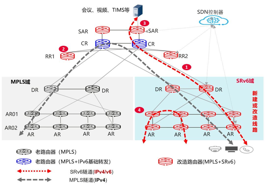

SRv6/MPLS拼接部署:在网络部署方面,采用SRv6/MPLS拼接部署策略,对于新建线路接入侧,部署先进的SRv6技术,满足新线路网络升级需求,而在汇聚节点以上,则保留原有的MPLS技术,这种创新的拼接部署方式,既实现了新线路的能力升级,又保证了与存量业务的兼容性,为后续汇聚层、核心层的深度改造奠定基础。

网络平滑演进:通过SRv6与MPLS在核心层的拼接部署,新旧网络互联互通,不仅兼容了网络存量业务,还满足了因海量终端接入带来的IPv6地址需求,为网络发展奠定了长期基础,真正做到一次建网,十年无忧。在铁路数据网IPv6+改造进程中,如何实现网络的平滑演进,以及新建线路与存量线路的高效对接,一直是行业关注的焦点,成都局的方案成功落地,无疑给出了极具价值的实践答案,更为后续铁路数据网的IPv6+改造树立了可借鉴的新标杆。
