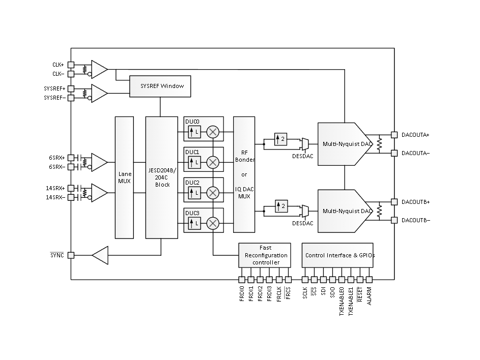

方框图
基带信号
DDS39RF10 与 DDS39RFS10 是德州仪器(TI)推出的高采样率直接数字合成器(DDS)系列产品,具备多奈奎斯特 DAC 内核、灵活的数字上变频器(DUC)及高速接口,可生成超宽频带信号,适用于卫星通信、相控阵天线、合成孔径雷达(SAR)激励器等对频率精度与信号带宽要求严苛的场景。两款器件核心架构一致,仅通道数量存在差异,可根据应用对信号输出通道的需求灵活选型。
一、核心特性与器件差异
1. 共性核心特性
  • 高采样与带宽能力 :搭载 16 位多奈奎斯特 DAC 内核,采样率覆盖 10.24~20.48GSPS(双沿采样模式下);模拟输出带宽(-3dB)达 12GHz,支持 C 波段至 X 波段直接信号生成,可处理最高 620MHz 带宽的 16 位分辨率输入信号。
  • 卓越信号性能 :在输出频率 2.997GHz、DES2XL 模式(禁用 DEM/Dither)下,小信号噪声底低至 - 153dBFS/Hz,无杂散动态范围(SFDR,-0.1dBFS)达 76dBc,三阶互调失真(IMD3,-7dBFS 双音)为 - 71dBc;10kHz 偏移处附加相位噪声低至 - 138dBc/Hz,确保信号纯净度。
  • 灵活数字上变频(DUC) :集成 4 个独立 DUC,插值倍数可配置为 4x、6x、8x…256x,支持复数基带至实信号上变频,适配双通道直接射频采样;配备 64 位数控振荡器(NCO),频率分辨率极高,支持相位连续与无限相位相干跳频,满足动态频率调整需求。
  • 高速接口与同步能力 :采用 JESD204C 接口,支持 2 条通道,单通道速率最高 12.8Gbps,兼容 8b/10b 与 64b/66b 编码,且符合 Class C-S subclass-1 标准,支持确定性延迟与多器件同步;内置 SYSREF 窗口功能,可自动校准 SYSREF 时序,确保多芯片同步精度。
  • 快速重配置与低功耗优化 :提供快速重配置接口(FR),支持 200MHz 时钟下 4 位数据传输,32 位频率配置仅需 60ns,且跳频保持相位相干;支持睡眠模式,总功耗低至 171mW,适配低功耗场景。
