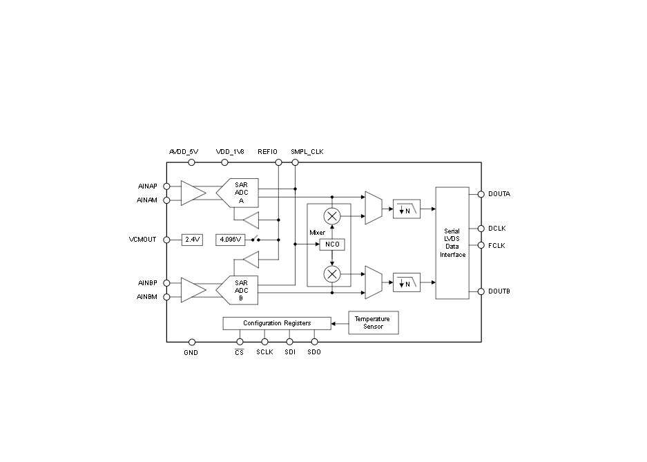

方框图
高频信号
ADS922x 系列(含 ADS9227/ADS9228/ADS9229)是德州仪器(TI)推出的高集成度双路同步采样 16 位逐次逼近型(SAR)ADC,集成 ADC 输入驱动、高精度参考源、共模电压输出缓冲及高速串行 LVDS 接口,专为高速、高精度数据采集设计,适用于功率分析仪、源测量单元(SMU)、伺服驱动位置反馈、船舶设备及交直流电源等场景,具备宽输入带宽、低失真、低功耗特性,工作温度覆盖 - 40°C~+125°C 工业级范围。

1. 模拟前端与采样流程
  • 信号路径 :差分输入→ADC 输入驱动→SAR ADC→数字信号处理(可选过采样 / DDC)→LVDS 接口输出;
  • 同步采样 :双路 ADC 共享同一采样时钟(SMPL_CLK),在时钟下降沿同步采样,确保通道间相位一致性,适配功率分析、电机控制等需多通道同步的场景;
  • 共模电压匹配 :通过 VCMOUT 引脚提供共模电压,输入信号共模电压需匹配 VCMOUT(±70mV),避免共模噪声导致的失真。
2. 数据处理与接口
  • 数据平均(过采样)
    • 支持 2/4/8/16 倍过采样,通过寄存器配置 OSR_EN/OSR bits,过采样率越高,SNR 提升越显著(OSR=16 时 SNR 达 97dBFS);
    • 过采样滤波器可通过 SMPL_SYNC 引脚复位,支持多器件同步过采样。
  • 数字下变频器(DDC)
    • 集成 24 位 NCO 与数字混频器,可将输入信号下变频至基带,输出 24 位 I/Q 复数数据;
    • NCO 频率与相位可通过寄存器配置(NCO_FREQUENCY/NCO_PHASE),支持频率捷变,适配射频信号采集。
  • LVDS 接口配置
    • 通道模式 :1 通道(DOUTA 输出双路数据)或 2 通道(DOUTA/DOUTB 分别输出 A/B 路数据);
    • 数据速率 :SDR(单沿采样)或 DDR(双沿采样),DDR 模式下数据速率翻倍;
    • 时钟计算 :DCLK 频率 =(2 通道 × 数据帧宽)/(输出通道数 × 数据速率)× 采样时钟,例如 2 通道、24 位帧宽、DDR 模式、20MSPS 采样率时,DCLK=(2×24)/(2×2)×20MHz=240MHz。
