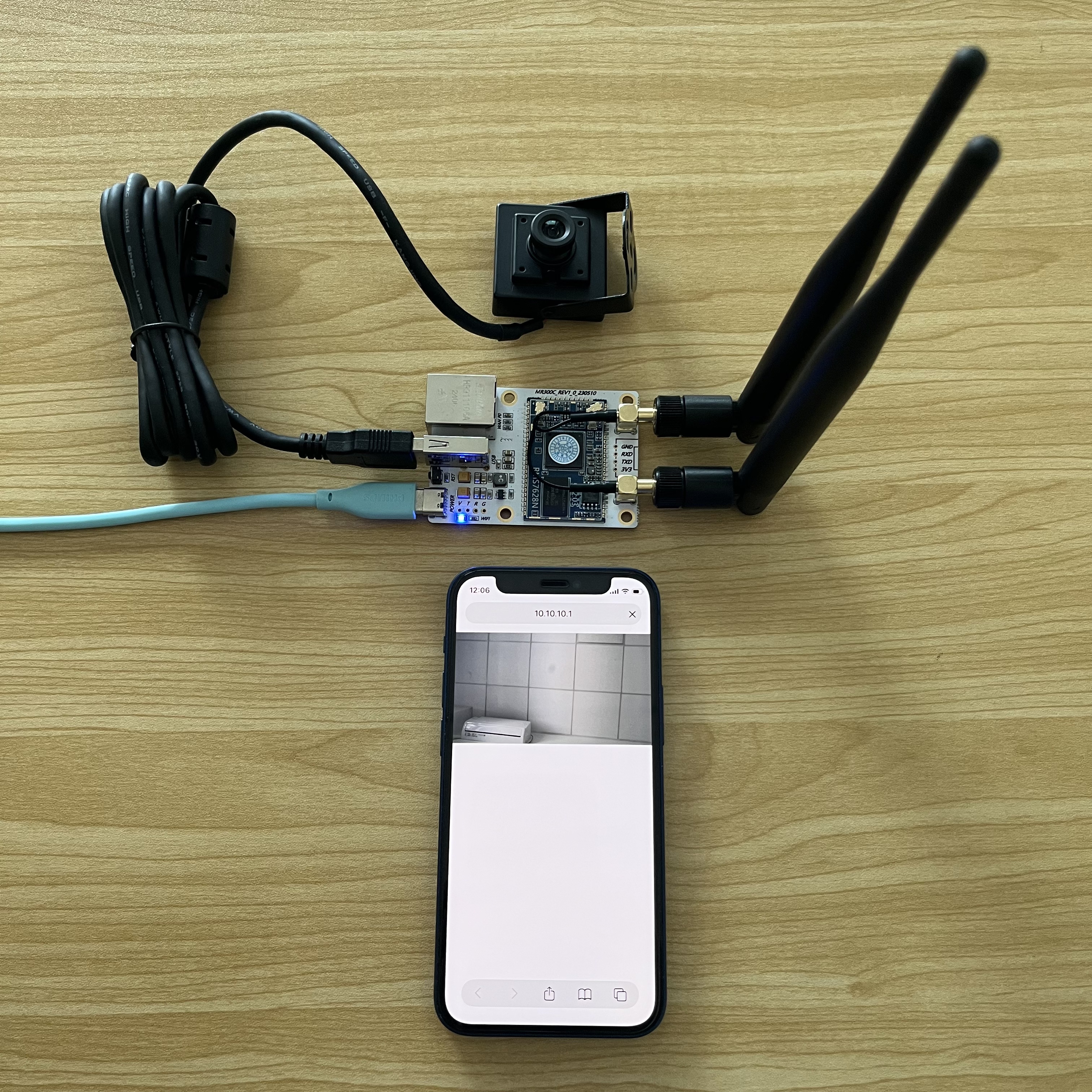

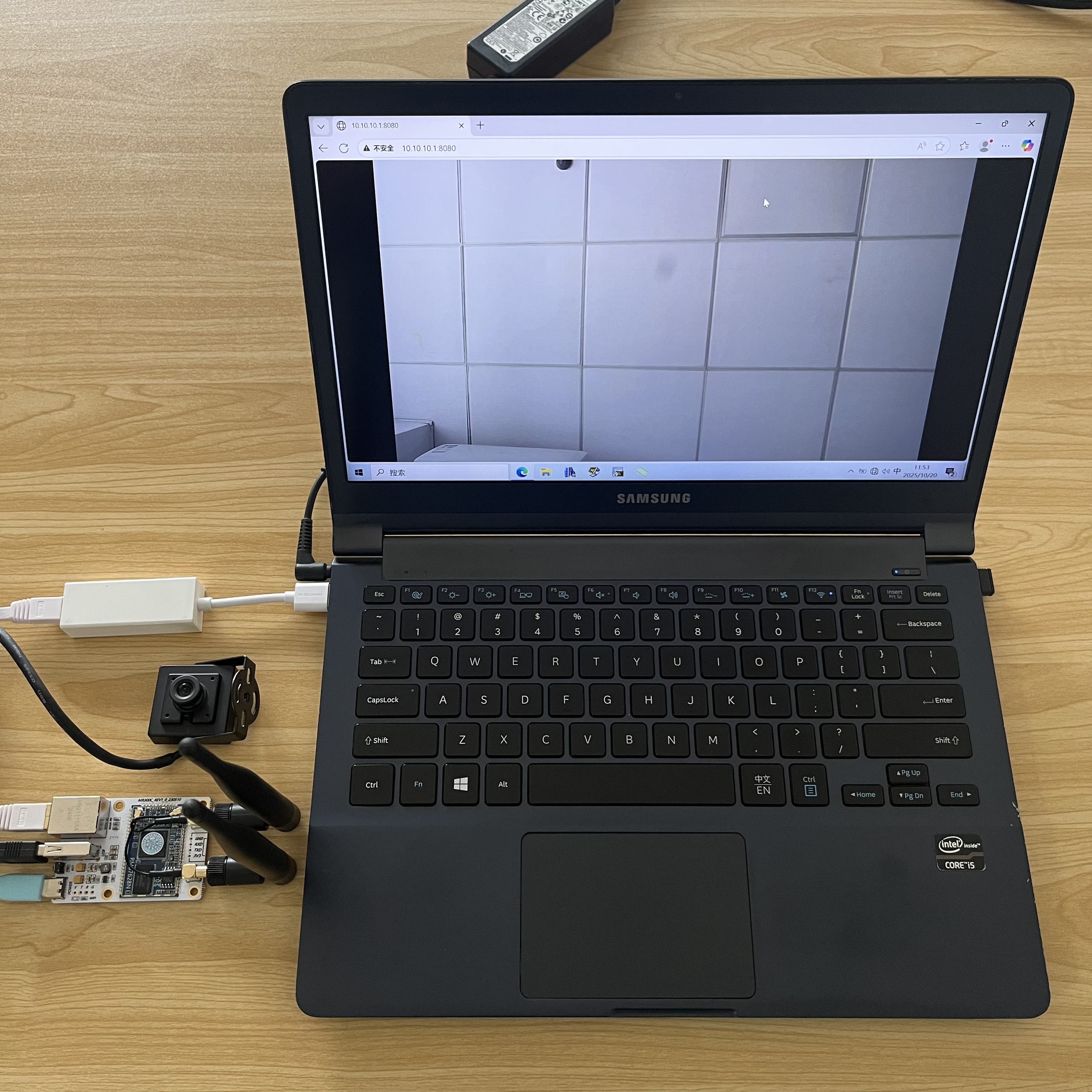

五、实操指南:快速上手MR300C
视频流访问步骤
连接摄像头与模块USB接口,通电后模块自动启动WIFI热点(SSID:_XXXX)。
电脑/手机连接该热点,打开浏览器输入http://10.10.10.1:8080,即可查看实时画面。
或使用VLC添加网络流:媒体→打开网络串流→输入URL http://10.10.10.1:8080/stream。
