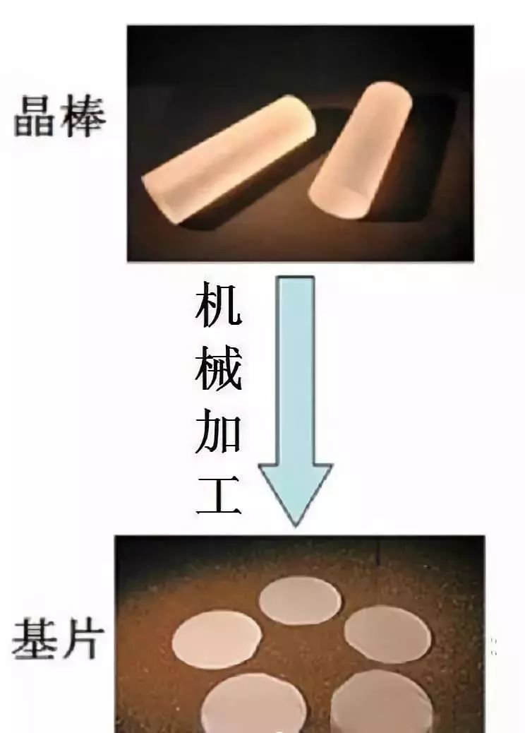

首先对于蓝宝石基板来说,它在成为一片合格的衬底之前大约经历了从切割、粗磨、精磨、以及抛光几道工序。以2英寸蓝宝石为例:
1.切割:切割是从蓝宝石晶棒通过线切割机切割成厚度在500um左右。在这项制程中,金刚石线锯是最主要的耗材,目前主要来自日本、韩国与***地区。
